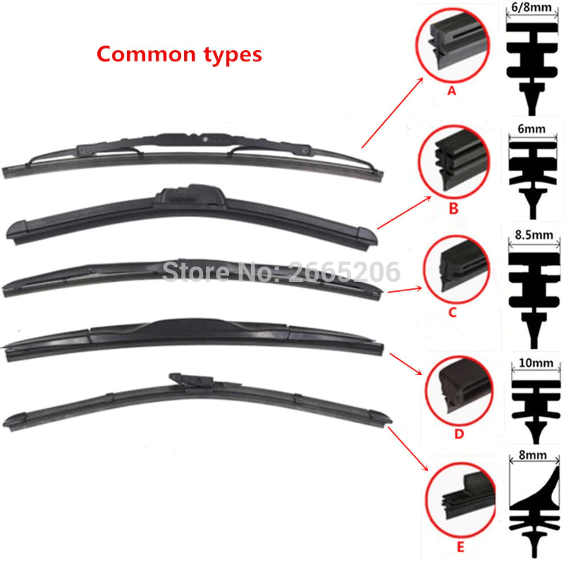

nikulum 573 Опубликовано: 1 октября 2020 Поделиться Опубликовано: 1 октября 2020 (изменено) Незнаю, поможет ли кому в выборе вот такая картинка от китайцев с указанием типичных размеров. Изменено 1 октября 2020 пользователем nikulum 1 Ссылка на сообщение
SL1 5 224 Опубликовано: 1 октября 2020 Поделиться Опубликовано: 1 октября 2020 1 час назад, nikulum сказал: Незнаю, поможет ли кому в выборе вот такая картинка от китайцев с указанием типичных размеров. Это скорее типичные Китайские размеры. У нас 9 и 6 самые ходовые. Про 8,5 даже не слышал, только, если Феллини Ссылка на сообщение
