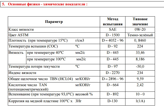

Попалось на глаза в продаже ALPINE RSL 0W- 20 (MITAN Mineralöl GmbH), спецификация - API SN • ILSAC GF-5. То есть такая же спецификация, как и у Идемитсу Зепро,
Но при этом  ALPINE почти в два раза дешевле, - я так понимаю, нераскрученный бренд, дешевле доставка....
Что думаете по данному поводу? Есть смысл сэкономить и взять нераскрученного "немца" для японского движка?
Вот его тех.паспорт: http://www.mitan-daten.de/daten/ru_alpine_pi/PI%20%20ALPINE%20RSL%200W-20_ru.pdf
В прикрепленных файлах основные характеристики:
1. ALPINE RSL 0W- 20
2. Idemitsu Zepro Eco Medalist 0W-20
Думаю дело скорее всего в дешевых не самых качественных компонентах, 0w20 замерзающие в -40 такое нужно постаратся поискать.
@Karl,Вроде как буквы сами за себя говорят
А Зепро - далеко не минеральное.
Я так понял, это всего лишь название компании.
В тех.паспорта Альпайн сказано: Alpine® RSL 0W- 20 – синтетическое масло легкого хода.
Они много чего могут написать. Но информации как кот наплакал.
Там изрядная доля рециклированного масла Group II. Mitan является у фрицев производителем масла из отработки, как и AVISTA со своей маркой Pennasol.
