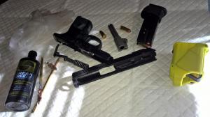

позавчера расстрелял в тире двести патронов, почистил сегодня :)

У Break free странный состав (судя по MSDS)- основа- ПАО с добавлением около 10% сложных эфиров, из ингибиторов коррозии почему-то использовали производное толилтриазола: хорошего ингибитора коррозии цветных металлов, особенно меди, но слабого для черных металлов. Низкотемпературные свойства, чистящие, смазывающие свойства должны быть хорошие, а вот противокоррозионные - слабые. Что и можно видеть  по ссылке:   https://kneejnick1.livejournal.com/12797.html

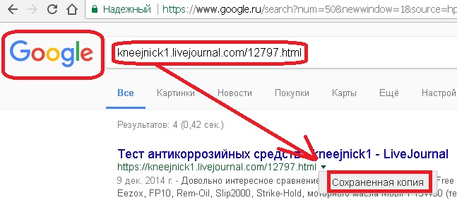

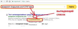

есть-же архивы всех страниц Сети, вот с ходу три варианта  :drinks:
1- http://web-arhive.ru/view?url=http%3A%2F%2Fkneejnick1.livejournal.com%3A80%2F12797.html&time=20161227072329&f=1
2- в яндексе пишем запрос как адрес удалённой страницы
3- гугле тож самое
