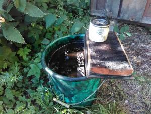

Лично я поступил так: купив машину в августе 2015, сразу поменял масло (в этот же день). До моей замены там все время плескалось 5W40 nissan, и поскольку ждать было некуда (на предыдущей замене бывший хозяин 17 тыс.км отъездил), особо не заморачиваясь быстро купил такой же вязкости мобил-1 и лукойл для промывки. Далее "покурив" форумы, мануал, решил перейти на немца Addinol, рекомендуемой ниссаном вязкости для этого мотора - 5W30, стандарта АСЕА А3.
На мобиле я поездил пару тысяч, потом промыл и залил Addinol MV 0537.
Вот картинка того, что было (это уже вместе с 4л промывочной минералки!), когда я впервые слил масло (воздушный фильтр тоже "порадовал"):
Да, после 17 т.км ожидаемый результат масла...
