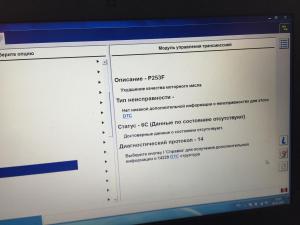

post-16164-0-13727000-1446378283_thumb.j
Первый раз это сообщение вылезло позавчера 31.10.2015. Вчера (1.11.2015) ехал к дилеру по этой проблеме и загорелось второй раз. Причем оба раза при езде по городу в режиме "пенсионер", без каких-либо уклонов\подъемов\спусков\бездорожья\ и прочих "отжигов" с вдавливанием "тапки в пол".

В общем по приезду к дилеру их вердик был следующий: с дизелем и маслом все ок. Ошибка P253F. Из-за того, что при самостоятельной замене масла на 17 т.км. не обновлял эту информацию в "мозгах" авто (до этого, при каждой замене масла у дилера они подключали ноутбук и обновляли инфу о замене масла).
Сказали, что я могу спокойно ездить до следующего ТО (осталось 1.5 т.км.) Но я все же предпочел пройти ТО и попросил их опломбировать двигатель.
Когда присутствовал при замене масла, мастер подсказал мне как в будущем я могу сам обновлять эту информацию всего лишь с помощью одного маленького проводка (без использования ноутбука и специального ПО).
