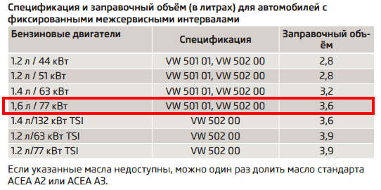

Вязкость, при -30°С (CCS) мПа*с 5100 - нормик, жги
https   mediaportal.skoda auto.com resource documentation manuals ru Fabia 05 2012 Manual A05_Fabia_OwnersManual.pdf.png
***5W-30 ACEA A3/B4 ***
Addinol Super Power MV 0537 5W-30
Gulf Formula GMX 5W-30
Liqui Moly Special LL 5W-30
NGN Nord 5W-30
NGN Profi 5W-30
Professional Hundert High Tech 5W-30
Shell HX-8 Synthetic 5W-30
Valvoine Synpower 5W-30
504/507 и TITAN GT1 PRO FLEX 5W-30 тоже подойдут - но они дорогие в наше смутное время... сам думай.
attachicon.gifhttps mediaportal.skoda auto.com resource documentation manuals ru Fabia 05 2012 Manual A05_Fabia_OwnersManual.pdf.png
NGN Nord 5W-30
NGN Profi 5W-30
