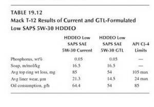

2. Чтобы верить, какие масла лучше защищают от износа, я провёл более десятка анализов + регулярно смотрю анализы свежих и отработки как у нас на форуме, так и на бобойле... + Кое-что читаю, например, о базовых маслах... Инфа к размышлению (износ на GTL и кряке), правда, на басурманском:
