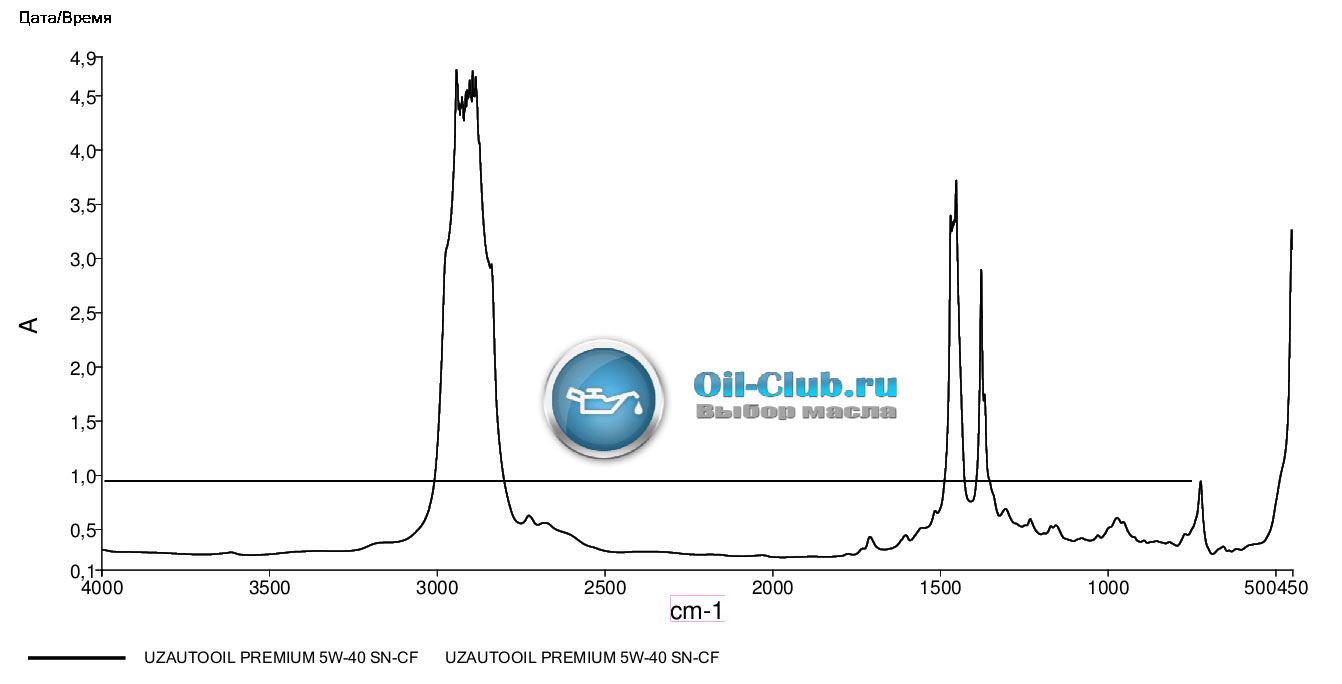

ИК спектр Фурье говорит нам о том что масло на основе гидрокрекинга.

описание от Dimmy
Масло заявлено как: ACEA A3/B4; MB229.5; API SN/CF
1) Стандарт SAE это масло проходит - называться 5W-40 оно может смело
2) Кинематическая вязкость при 100С = 13.05 - нормально для 5W-40, хотя мы привыкли к 13.5-14 сСт, но это не проблема да и такие замесы попадаются даже у маститых брендов
3) Индекс вязкости = 172 - типичный для масла 5W-40 - говорит о том что масло работает в широком диапазоне температур.
4) Щелочное число = 9,95 - высокое и говорит о хороших моющих нейтрализующих свойствах масла. Соответствие 229.5 выполнено (0,05 не в счет)
5) Зольность сульфатная = 1.12 - невысокая - в стандарты вписывается с лихвой
6) Температура застывания -46С - для 5W-40 на 3 гр. это прекрасный результат
7) Температура вспышки масла 230С - высокая, говорит о хорошей термостабильности масла
8) Вязкость имитации холодной прокрутки стартером при -30С = 5430 - стандартный результат, требование выполнено с запасом
9) NOACK = 9.8 - хороший результат для 5W-40 - ожидается, что сильно угорать масло не будет
10) Содержание серы = 0.235 - говорит о современном пакете присадок и хорошем базовом масле
11) Пакет присадок от Infineum - как у большинства аналогов уровня 229.5
Вывод: отличное масло, ничем не уступающее аналогам, а по соотношению цена/качество вряд ли найдется хоть один конкурент
