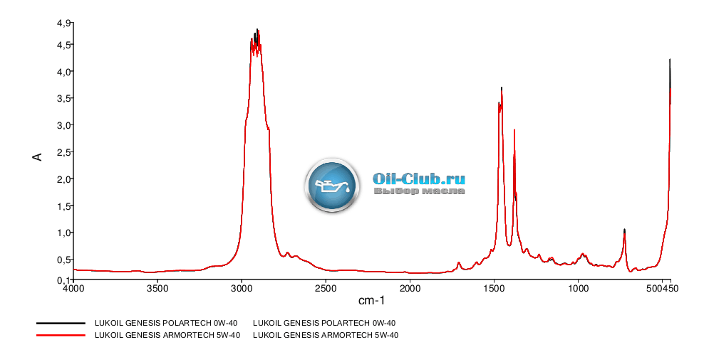

6 октября 201511 г Популярное сообщение Закреплён Lukoil Genesis Polartech 0W-40 свежее за анализ спасибо форумчанам F_M_J, Prosto-Dmitiy, Тэм, nibbler, napalm, rapsan, Dimcho, Savage999, Geksogen, Vasyanrus. Масло заявлено как: API SN/CF; ACEA A3/B4; MB 229.5; VW 502/505; Renault 0700/0710. 1) Масло проходит стандарт SAE и может спокойно называться 0W-40 2) Вязкость при 100С = 13.65 - как и должно быть у "сороковки". 3) Индекс вязкости = 181 - очень высокое значение, масло хорошо работает во всех диапазонах температур. 4) Щелочное число = 10.20 - говорит о хороших моющих нейтрализующих свойствах масла, заявленные стандарты ACEA A3/B4 и MB 229.5 проходит. 5) Зольность сульфатная 1.17 - золы не много, говорит о современном пакете присадок. 6) Температура застывания -52С - отличный результат, можно лить в самых суровых регионах России и не боятся замерзнуть. Намекает на то что масло выполнено на ПАО синтетике. 7) Температура вспышки 232С - это выше среднего и говорит о хорошей термостабильности масла. 8) Вязкость имитации холодной прокрутки стартером при -35С = 6060 - такая и должна быть у 0W-40 - все отлично. 9) Испаряемость масс по методу NOACK = 8.9 - масло термостабильно и должно иметь низкий расход на угар. С запасом проходит требовательный допуск мерседес MB 229.5 где NOACK должен быть 10) Содержание серы 0.228 - низкое содержание серы - современный пакет присадок и чистые от серы базовые масла. 11) Противоизносные присадки на основе ZDDP - пара цинк и фосфор. Моющие присадки на основе кальция. Бор как беззольный дисперсант. ИК Спектр Фурье говорит о том, что это масло в большинстве на ПАО синтетике (возможно немного гидрокрекинга) LUKOIL GENESIS POLARTECH 0W-40.pdf Вывод: Перед нами современное 0W-40, сделанное четко по рецептуре Infineum, удовлетворяющая последним допускам для полнозольных масел. Из плюсов масла: Хорошие низкотемпературные свойства - его можно использовать как в европейской части России, так и где нибудь в Салехарде. Малое содержание серы и золы сульфатной - обязательно скажется на минимизации отложений в камере сгорания. Масло должно быть с малым расходом на угар. Минусов не обнаружил. Артикулы коды для заказа в интернет магазинах: 1538576 - 1L 1539401 - 4L 1607011 - 5L

7 октября 201511 г Автор @Prosto-Dmitriy, Дима сделал сравнение LUKOIL GENESIS ARMORTECH 5W-40 и LUKOIL GENESIS POLARTECH 0W-40 LUKOIL GENESIS ARMORTECH 5W-40 + LUKOIL GENESIS POLARTECH 0W-40.pdf
7 октября 201511 г Смотрю я на спектры... Это что получается, вся линейка Genesis так или иначе с добавлением ПАО?
7 октября 201511 г Автор @Prosto-Dmitriy, Lukoil Genesis Polartech 0W-40 ПАО в большинстве и возможно немного VHVI 15-20% - так как пик ИК 1.1 а не 1.2-1.3. В Armortech 5W-30 и 5W-40 - растерялся, но думаю там есть ПАО 10-20% для улучшения свойств - как это делают в "Longlife" маслах 504/507. Но не ручаюсь...
