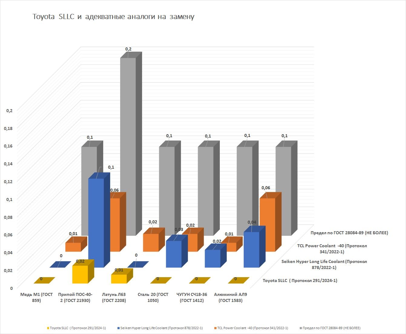

20.02.2024 в 22:50, lexandro401 сказал:
протестирован Toyota SLLC.
1) Toyota SLLC и адекватные замены из протестированных жиж:

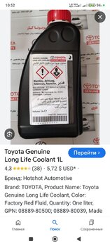

Читаю последние сообщения ветки на предмет, какой антифриз сейчас заливают в Тойоты, ибо родной, что то сильно кусается в цене! Набрел в форуме, что продается антифриз Seiken HC002RP50, который из Японии и якобы заливается на конвейрах, полный аналог Тойотовского... Нашел его на Озоне. Он там продается 2022 года выпуска, продавец VICTORY, в ветке
  писали, что ему можно доверять, правда есть вот такой отзыв с фото: "Не берусь судить о содержимом, а вот тара вызывает сомнения: канистра без каких либо обозначений, этикетка на полиэтилене, крышка без замка + фольга как на кефире. Один большой вопрос, что ЭТО?" Вот никак не определюсь брать этот или что-то другое искать на Тойоту Авенсис? ps. Тут тоже выше прочел, то тест на коррозию он не прошел, то кто-то пишет Seiken не предлагать...

Vladimir-K В темах есть анализы этого антифриза и Тойотовского. Seiken хороший антифриз для японцев и отзывы здесь были положительные. Но, по тестам, тойота опрокидывает на лопатки все остальные протестированные здесь антифризы. Выше по теме были упоминания об арабской тойоте по разумной цене, можно Seiken, можно Coolstream JPN или A110, еще JOYFULL. Выбирайте между ними, все заслуживают доверия.
39 минут назад, Vladimir-K сказал:
Это где такое пишут? :shok: У него один из лучших результатов по тестам

Это я конечно прочел, но вот ответ на Озоне компании Виктория про это: "крышка без замка + фольга как на кефире" меня не убедил, пишут, что так приходит с завода... Вот, как думаете, такое бывает, чтобы крышка была без замка, а еще под ней и фольга снимется как с бутылки кефира? Причем, ниже в отзывах есть и другой: "
Достоинства
Отличный японский антифриз. Под крышкой присутствует защитная мембрана с логотипом - раньше её не было. О данном антифризе узнал от Ивана grebiv81, который работает в японском торговом доме. Залил в Camry xv30 с промывкой системы деионизированной водой. Заявляется как полный аналог тойотовского sllc и единственный антифриз конвейерного уровня из Японии, продающийся на вторичке. На оил клубе проводили тесты именно этого антифриза на реальных материалах системы охлаждения - отличные результаты." Тут пишется, что есть защитная мембрана, а про крышку не сказано ничего! Вот и задумаешься, если легко откручивается крышка, снимается фольга, на любом складе снял, залил что угодно розового цвета... Вот, что делать, заказать, если открутится крышка и чепчик в виде фольги, вернуть обратно?
