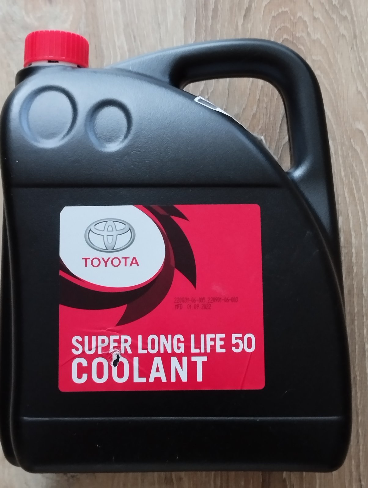

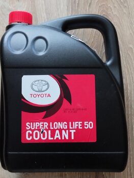

4 часа назад, АлександрКо сказал:
Подскажите все таки так и не понял по родному антифризу sllc есть ли подделки или можно покупать где дешевле?
Подделок антифриза Toyota SLLC не встречал и не читал об них нигде. Цвет оригинала на фото.
Изменено пользователем Misha6112008
Артикул 08889-80490. Самый дешёвый артикул Тоyota SLLC( для рынка арабских стран).made in Germany. Подделок нет. Параллельный импорт.
Выбор за вами.
