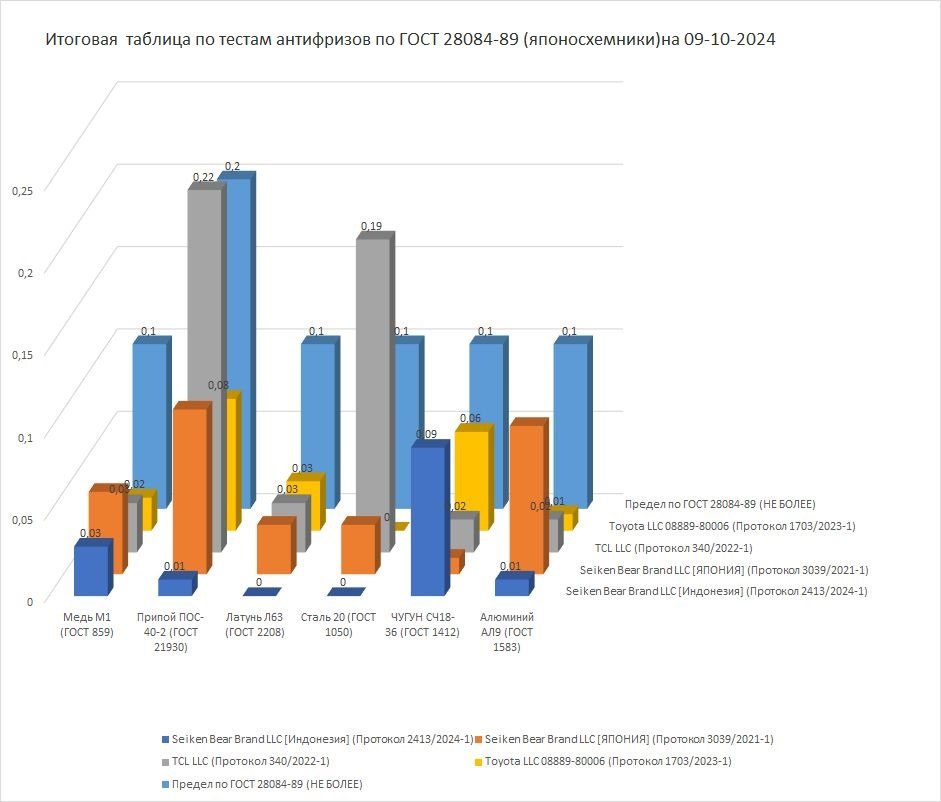

Лабораторные анализы:
Toyota LLC, TCL LLC, Seiken Bear Brand LLC Япония, Seiken Bear Brand LLC Индонезия
Toyota SLLC, Seiken Hyper Longlife Concentrate, TCL Power Coolant -40C - Barmaley

Табличка с тестом нового Seiken производства Индонезия
Почти один в один с оригиналом:good2:

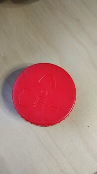

В чем суть. Покупал антифриз 08889-80490, спрашивал совета здесь. Вроде да, не подделывают, но в свете последних новостей про подмены Тойоты Арабии и Валволайна CVT как то стал сомневаться в правильности покупки своего в «самом недорогом месте» так как не подделывают. Брал через ZZAP у продавца ForCars-Mi, по факту павильон на Кунцевском рынке, 12 лет на сайте, отзывы положительные, ну вроде….
Изначально смутила пробка конечно, открутилась просто, хотя не должна была. Сам антифриз замораживал при -20, жидкий. И еще смутило, по сравнению со сливаемым он показался мне менее маслянистым, но могу ошибаться.

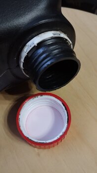

Сейчас посмотрел канистру. Когда смотришь внутрь, такое чувство что там ржавая вода. Если налить в стекло- розовенький. Собственно вопрос, как можно проверить и что делать чтоб успокоиться)))? Содой проверил, не шипит. Завтра посмотрю состояние в расширительном бачке. Как вообще оценить, нормальный у меня антифриз или какая то непонятная жидкость?

Это оригинал. 08889-80490.
Пробка красная. Внутри неё находится белая пробка с односрывным белым кольцом. Внутри белой пробки белая прокладка мягкая слегка. Фольги нет.

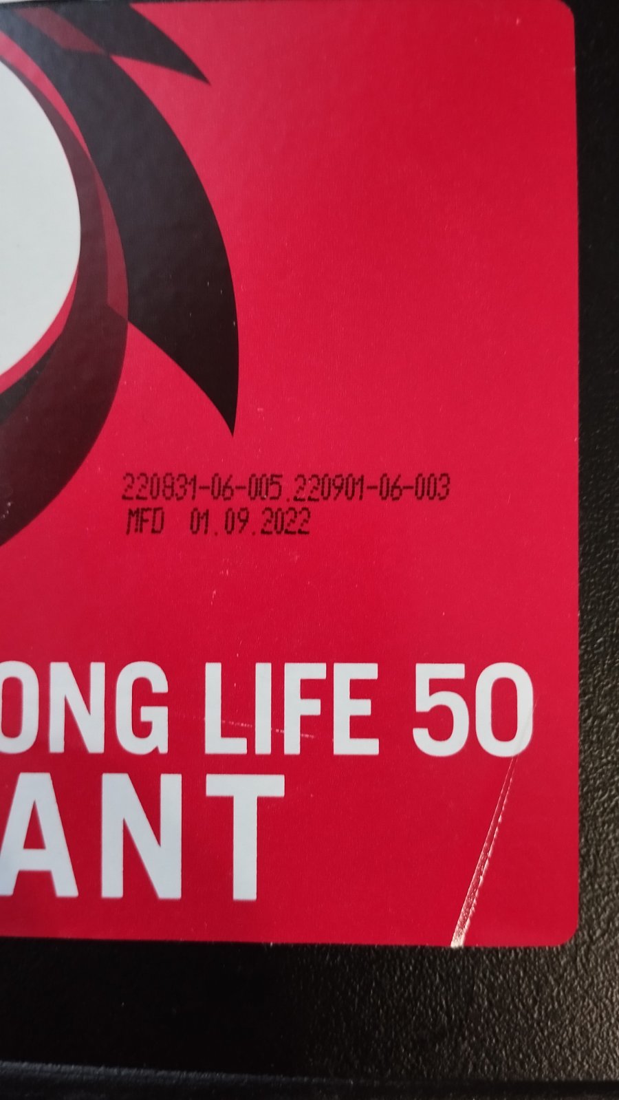

Могу сфоткать свою пробку канистры 08889-80490 - 22 года, могу заморозить фриз до -55 градусов ваш.
Ваш 08889-80490 будет оригинал.
По цвету на фото видно у вас оригинал Toyota SLLC.
08889-80490 Toyota SLLC.
