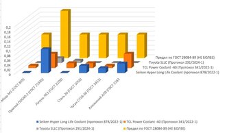

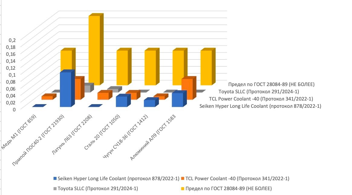

Лабораторные анализы:
Toyota LLC, TCL LLC, Seiken Bear Brand LLC Япония, Seiken Bear Brand LLC Индонезия
Toyota SLLC, Seiken Hyper Longlife Concentrate, TCL Power Coolant -40C - Barmaley
Svidetelstvo 291_2024-1.pdf
Svidetelstvo 1703_2023-1.pdf

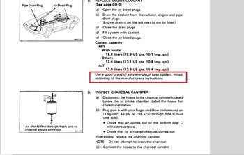

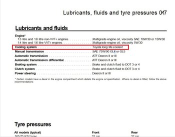

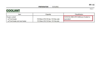

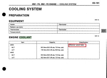

По просьбе @Barmaley выкладываю
Эволюция Тойтовских жиж  с 1986 по 2002гг.
1986 г.
1988г.
1991г.
1996г.
1998г.
2002г.
