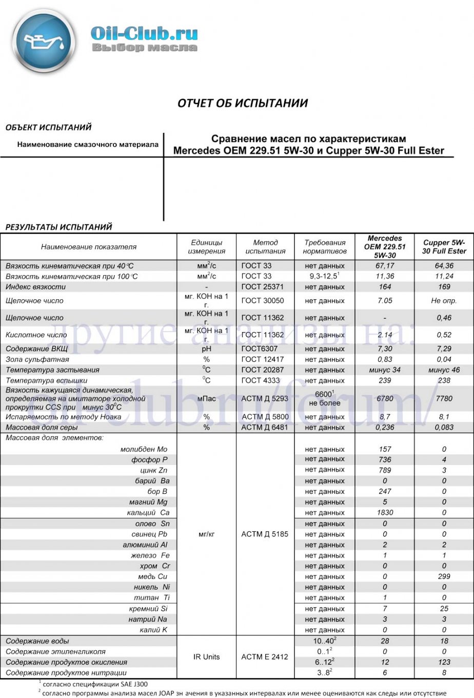

Finik ты просил сделать сравнительную таблицу по твоим анализам свежих.
Cupper 5W-30 Full Ester Mercedes OEM 229.51 5W-30 _VOA BASE_.pdf
А объясните мне (сидящему в бтре), где щелочное и кислотное, чем компенсируется?
@redliner, да ничем :) Здесь нет того чем оно компенсировалось бы. Разве что свойством синтетичной базы - не стареть так быстро как кряк. Но продукты сгорания топлива и кислоты, я не знаю чем оно будет нейтрализовать и диспергировать.
Finik нам уже на некоторые вопросы ответил своими отработками, еще как нибудь принудить бы его не по 150м.ч наматывать, а посерьезнее 300м.ч. :) Теперь он дизельного мерса купил так вообще "щелочное не посадишь на соляре".
Интересно как, температура застывания у Купера ниже, а прокрутка при -30 хуже?
@Finik, просчитались блендеры с процентовкой баз... Эстеры и ПАО знаешь же могут быть густыми при -30С и с температурой застывания -48С -54С
Обещали все исправить!
