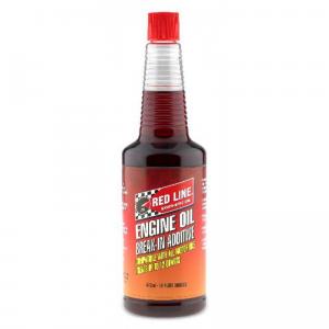

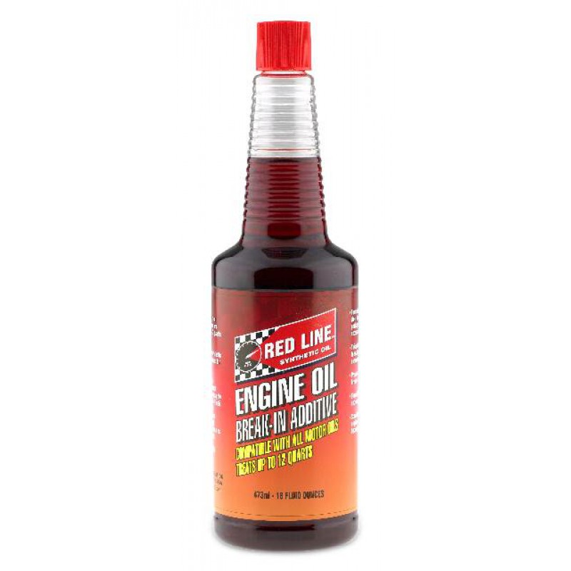

Можно как вариант добавлять в масло данную присадку-Red line oil Присадка для обкатки двигателя.
