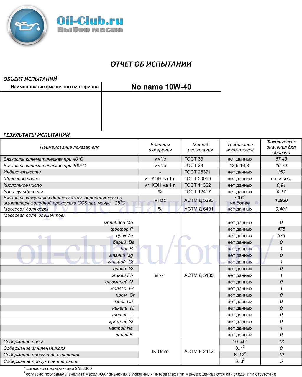

Ответьте что это?
Моторное ли это масло?
Я думаю это 2т масло
По вязкостным 15-30 получается :acute:
Кальция 1, бора 1, щелочное 0,92 ;) нейтрализовать продукты окисления ему нечем, вряд ли моторное, ну разве что беззольные нанотехнологии ... ;)
В w40 не вписалось, в 10w тоже - 20w30... ;)
Окисление - на уровне гомеопатических доз эстеров...
Низкое содержание ZDDP, серы - конская доза...
Изменено пользователем AndyML
Минералка, промывочноe? SAE30.
Посмотрел 2Т voa, они с кальцием но без зддп.
Чем моет, серой? ;)
Чем моет, серой? ;)
Не знаю, я спросил про промывки.
Ну и мне кажется задача промывки не отмыть, а забрать с собой остатки старого масла. Посмотри например зик промывка, там кальция 500 всего.
Слово "мыть" не совсем точно подходит, скорее "забрать с собой", согласен. Только ни зольности, ни кальция, ни магния, ни бора, ни натрия - нечем ...
сера тут может от минералки быть, а может быть от противоизносной присадки как в трансмиссионках. Но здесь я считаю от минералки скорее. Здесь не 0.800 а всего 0.400 - а минералка тут точно есть. Значит присадкам места нет просто... ну или мало места.
Это очень странное масло: для М10 у него нет Кальция, для промывочного оно густовато и CCS странный и тоже элементов моющих нет :unknw:
Масло для швейной машинки и дверных петлей с замками ;)
давайте я расширю диапазон ваших мыслей.
У человека стояла в гараже бочка, стояла давно, наклейки уже нет. Он считал что это Shell Rimula 10W-40 - но был не уверен. Послал мне на анализ из этой бочки масло - с вопросом сможем ли мы понять что там? :)
То что это не Shell Rimula это точно. Теперь нужно поковыряться в трансмиссионках, гидравликах и найти какое же это может быть масло.
По стандарту сае для трансмиссионок оно тоже странно выглядит. Надо посмотреть наши госты на ТМ (трансмиссионное масло.)
Для гидравлики у него по моему - плохие низкотемпературные свойства - хотя ХЗ может оно и не для них...
Вот и гадаем :) Задал задачку для развития ума :)
Ну может он озвучит варианты что у него в принципе могло стоять в гараже, чтобы сузить круг
@torcon, похоже на моноградную тридцатку Non-detergent motor oil API SB для авто 60-ых годов.
Отличная идея! Причем тридцатка дружелюбная к сальникам и уплотнителям ...
