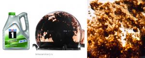

да дело не подешевле, а что лучше для двигла, вроде Мобил есп нравится, но может еще что есть лучше.. качественнее. Где-то смотрел тесты прожарки мобила есп, так там якобы много отложений, вот и очкую...

На прожарки не смотри, не соответствует действительности - вот что бывает когда гаражные специалисты лезут против научно-производственных мощностей ExxonMobil... Цирк.

@torcon,вот тут страшные картинки http://[censored by bot]/27699.html
