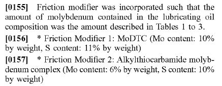

По ссылке http://www.freepaten...17/0022441.html сам автор (полагаю, достаточно компетентный) назвал два модификатора трения. То есть  "alkylthiocarbamide molybdenium complex" - это не MoDTC (тример или димер) Смущает ещё, что по одному и тому же EC 457-320-2 идут и карбаматы, и карбамиды - но я всегда считал это разными веществами...

Вроде нашёл.
Дитиокарбамид молибдена полисульфид выполняет те же функции, что и  Молибдена Диалкил Дитиокарбамат (MoDTC).
Но главное его отличие в уменьшении эффекта LSPI.
