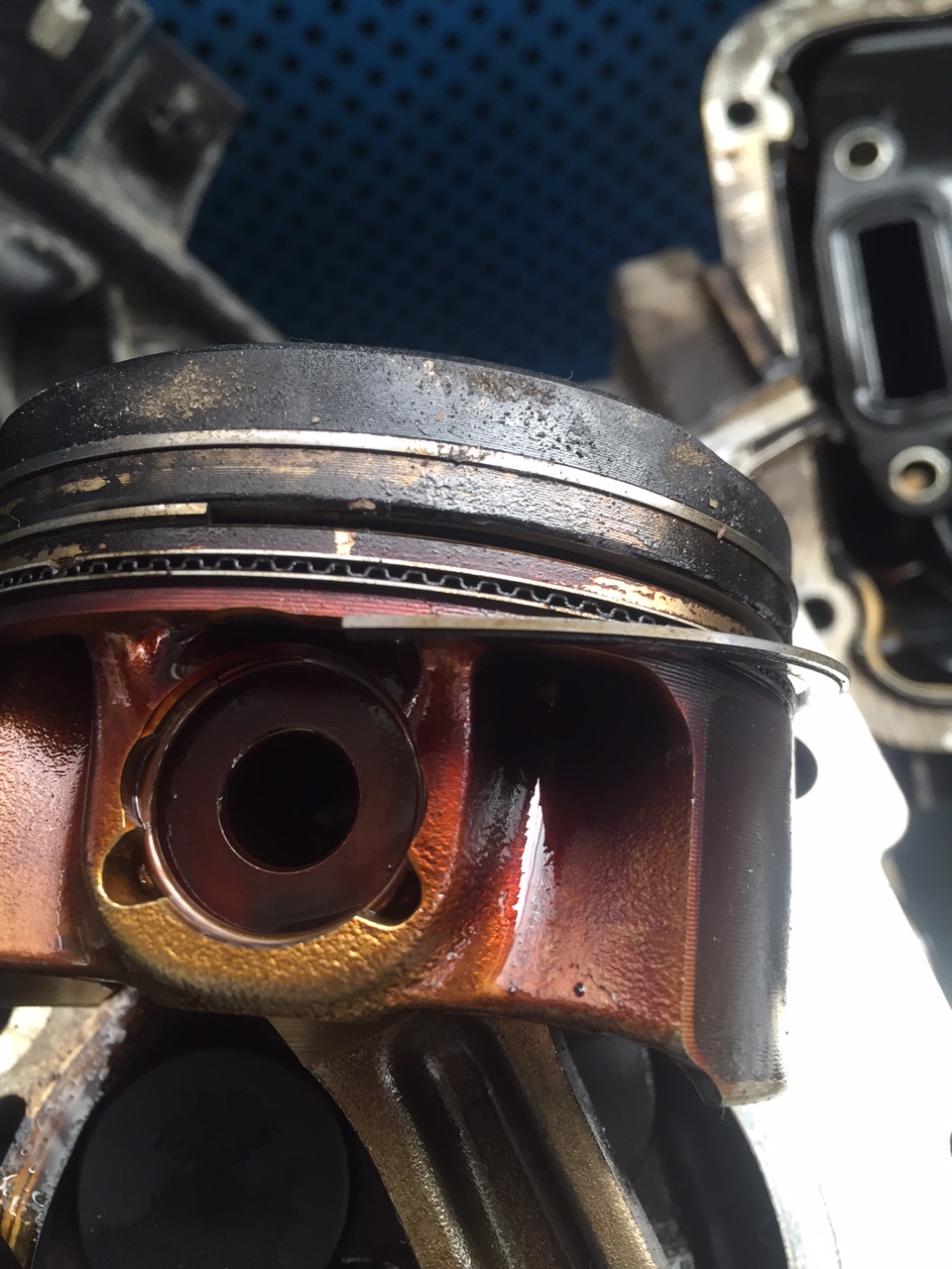

Добрый день. На днях попал в неприятнейшую историю, на моем авто залегли колечки и оборвало перегородки между кольцами. Посоветовали сменить заправку... Ко всему прочему имею огромное желание сменить и масло с оригинального GM Dexos 2 5W-30 на что то более подходящее, так как судя по всему это масло не из лучших. Так же собираюсь участить смену масла с 15 до 7,5 10 тысяч.

а что по вашему ремонт?, Залегли кольца, на одном поршне обломило перегородку, зилиндры без задиров, пробег 45 000

Плачу за работу, запчасти дает GM, судиться не собираюсь, мне проще отдать 15 т. р и забрать авто на след. неделе, чем возиться с юристами и судами пол года. Отчасти сам виноват, котал только на 95-м бензине с ГПН, судя по форумам проблема стандартная подавляющее большинство попавших на подобный ремонт (не обязательно опель, вагов много) заправлялись с ГПН. После ремонта сменю заправку и перейду на 98-й, так же для уверенности хочу сменить масло на более качественное.

Вот это уже похоже на хороший ответ, спасибо. Как раз то что хотел услышать, есть ли смысл менять производителя масла если менять планирую раз в 7,5 т. Судя по инфе с форума владельцев инсигний с этим мотором, проблема принимает массовый характер. Вырисовывается вывод что или бензин у нас повсеместно хреновый, или движки с косяком получились, слабые поршни. Или еще между строк можно заметить что все при этом были на оригинальном масле. Ко всему прочему уж очень много нагара кажется на поршнях. Еще и юбки поршней темноваты, вопрос к знатокам, это нормальный нагар и налет?

нормальный налет че тут ненормального) если авто обслуживается у дилера то ниче удивительного, интервал смены 15 тыс, и мастер когда делает замену очень вероятно что 1-1,5 литра оставляет себе а с мотора тупо до конца не сливает, повсеместная практика... масло сдохло а вы нанем еще столько же проехали...
ну и если бензин темно коричневый как не рафинированное масло то тоже такая фигня будет.... всего понемногу..

Проблема действительно массовая. Двигатель косячный. Бензин тут тоже сложно обвинять, в инструкции официально написано, что использование 95-го допускается. Значит двигатель должен работать на этом топливе. Между строк, кстати, можно заметить, что поршни летят в основном на 95-м бензине.
А оригинальное масло заливает 90% дилеров опеля, поэтому не стоит на масло сваливать. Большинство владельцев гарантийных машин не задумываются о масле, а дилер льет оригинал. Посмотрите сравнение масел Dexos2 здесь на форуме, различия в пределах погрешности.
