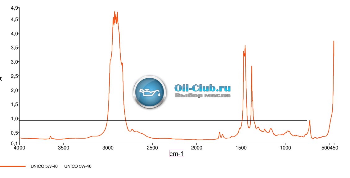

ИК спектр Фурье говорит нам о том, что масло на основе гидрокрекинга:

ИК спектр Фурье говорит нам о том, что масло на основе гидрокрекинга.
