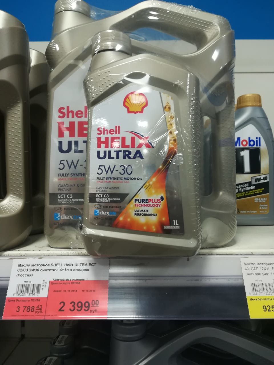

Вчера в Ростове так же видел в Окее с новой этикеткой.
Всем привет.
Подскажите, насколько это масло подойдет для 1,4 TSI (CZCA)? Приятель купил по акции в Ленте, предлагает со мной поделится, а я в раздумьях: вроде, C3, но ни 504, ни даже 502 допуска нет. Цена больно "вкусная"- 1750 р на 4 литра...
