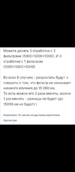

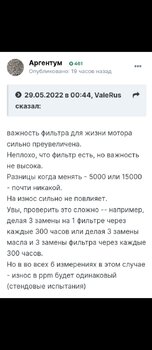

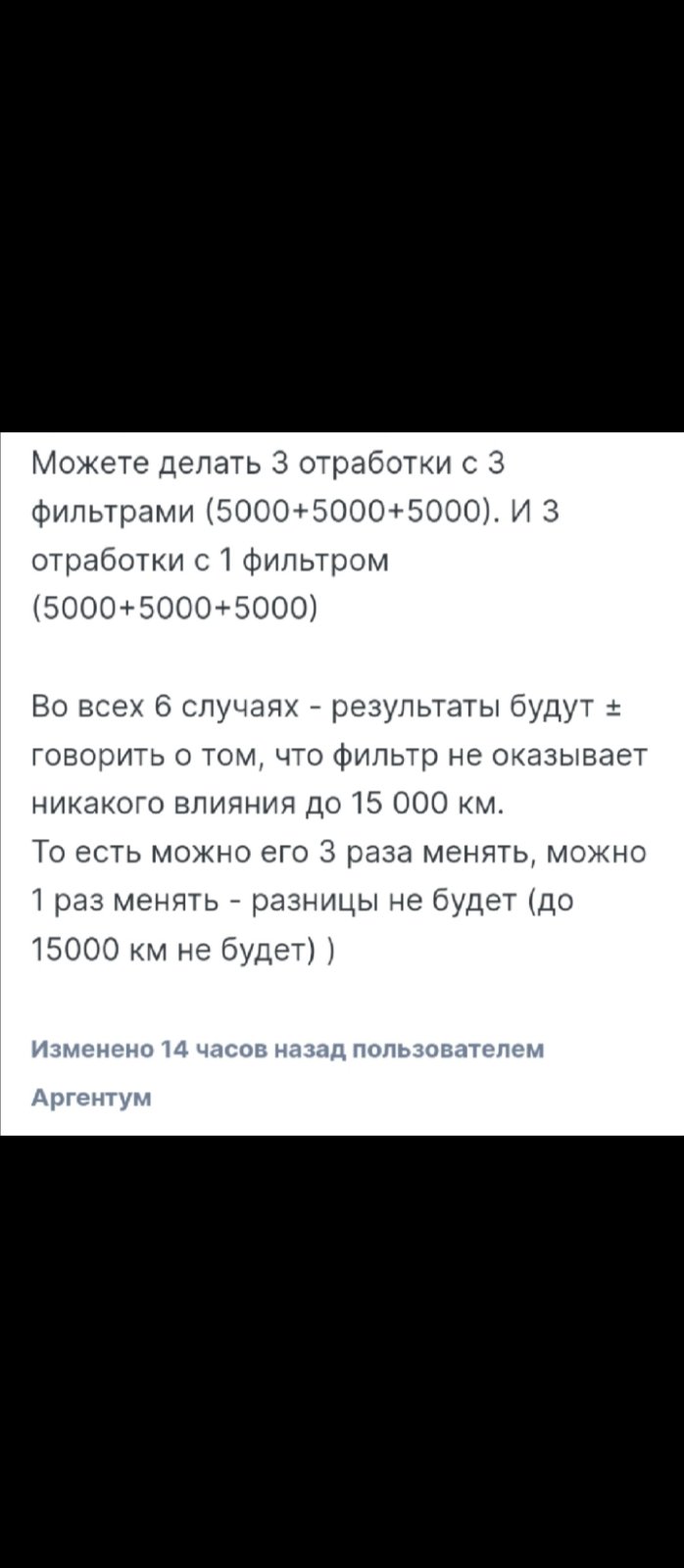

Ранее писал что меняю МФ через две замены масла по примерно 5000 км каждая .  Только вспомнил про эту тему . МФ стоял 15+ ткм , было два разных масла на которые есть анализы отработок .
То есть , бюджетный , несинтетический фильтр , но японский, отработал две заливки масла , общая 15000+ км . При этом к нему претензий не было , лампа давления гасла штатно , фильтр не развалился внутри .
Для моих условий передвижения , возможно увеличить интервал замены МФ .
5 минут назад, Wirtgen сказал:
бюджетный , несинтетический фильтр , но японский, отработал две заливки масла , общая 15000+ км . При этом к нему претензий не было , лампа давления гасла штатно , фильтр не развалился внутри . Для моих условий передвижения , возможно увеличить интервал замены МФ
Помнишь товарища Аргентума? Всё же он не рекомендовал катать на одном фильтре больше 15тыс.км.
3 минуты назад, Роман 73 сказал:
Помню конечно .  Нет , увеличивать я не буду интервал замены МФ . Поделился наблюдением с отработками . Но теперь я знаю что качественный фильтр может отработать 15000 км без последствий .
