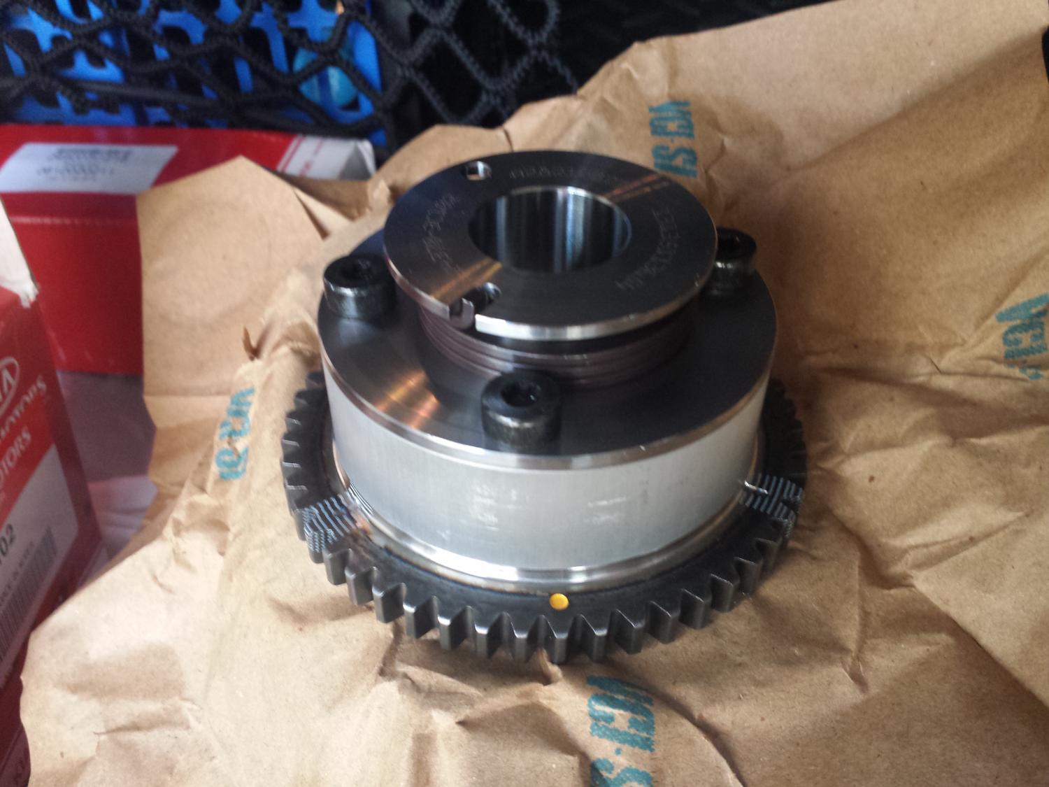

Как Вы думаете, откуда у меня эти фото(специально сохранил)? Думаю - это ответ на вопрос.
Причина - признания заводом = 5W30 по вине оффициалов. Пробег 15 т.км. После смены и смены на 5W20 - пробег более 100 т.км. Второй хозяин уже 30т.км = не нарадуется. P.S. Гарантия.
@igormts, для сведения, 5W-30 тоже разные по вязкости бывают. От HTHS=2.9-3.5 (ILSAC, ACEA A5/B5) до HTHS>3.5 (ACEA A3/B4, C3).
Конкретно этот Мобил недалеко ушёл от вашего Мобиса по вязкости.
Обсуждали уже на форуме все эти системы изменения фаз (CVVT, VVT-i, MIVEC и пр.) - была даже тема специальная - поищите...
Слишком вязкие масла (с HTHS>3.5) в определённых условиях могут ограничить ресурс CVVT, но не масла ILSAC, которые сами производители туда советуют.
