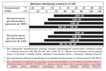

Не стану плодить темы, на подбор масла, поэтому прошу разрешения тут спросить про точно такой же автомобиль только 2017 года выпуска.
Прочитал всю тему, и понял что советуете в наш GDI мотор лить масло вязкостью 5-20.
Но в Книги по эксплуатации четко написано что для ДВС GDI использование масла 5/20 не предусмотрено (см вырезку из инструкции)
Возникает вопрос - есть ли хорошая замена Total 5W-30 HKS и 5W-20
1 час назад, TherMometr сказал:
В двигатель G6DJ с прямым впрыском лучше 0/5w-30 Dexos1 Gen2 или API SN Plus c заменой (в канадском мануале) 6т.км. или 6 месяцев.
