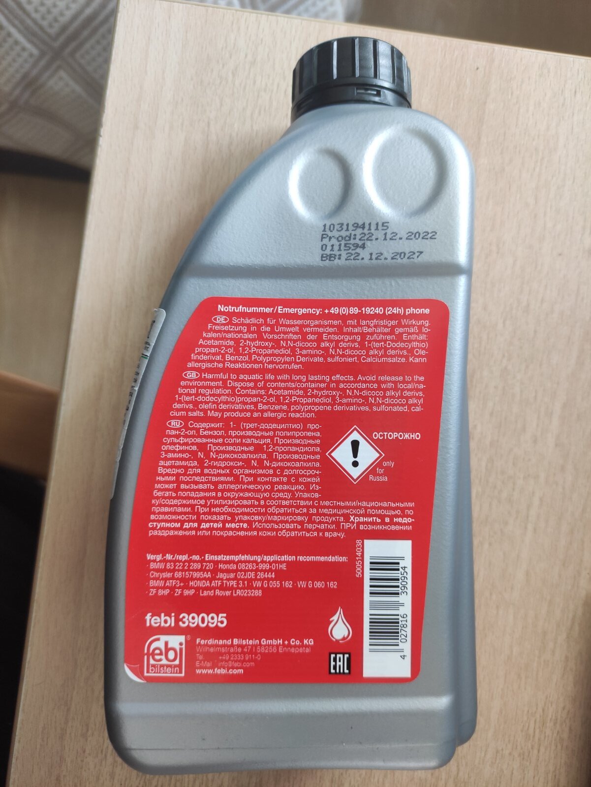

Febi 39095 буду заливать, о результатах отпишусь. Но чуда не произойдет, я уверен. Канистра Mauser, как у многих "оригинальных" масел и жидкостей.
Привет, ну как там febi? Можно лить?

Конечно можно. Я слил через тысячу через пробку, и залил 5 л Wolf. На этом компоте уже 43000. На следующую замену купил 12л Fuchs titan 6008.
