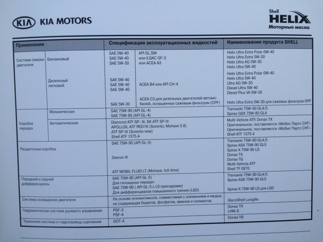

Прошу прощения за дотошность, но муки выбора терзают, и чем больше читаешь, тем больше )))
По мануалу производитель указывает для 5W30 ACEA A3
Изменено пользователем Injener015
@Injener015, Вы решили если 5w30 в одной строке с А3,то вам надо лить 5w30 только a3,вы ошибаетесь.Все просто,слева в колонке вязкости масел а с право в колонке спецификации масел.
Я просто хотел уточнить в разрезе 1ответа в теме про А5/В5.
