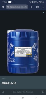

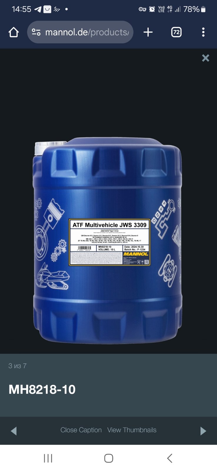

В моем случае обе АКПП тйота и хонда работают с разными нарушениями, тойота на холодную -15 буксует, хонда перегазовывает между скоростями, коробки работают с нарушениями. Думаю хуже не будет. Буду добавлять промывочный компонент Ресурс 350мл и возможно сольвента в тойоту. Потом откатаюсь 100-200км и полная замена. Как прошло отпишусь. При полной замене планирую купер (медная присадка)залить в тойоту и ресурс в акпп хонды (не знаю начем она) в жидкости акпп.
Думаю и туда и туда манол мультик залить.
