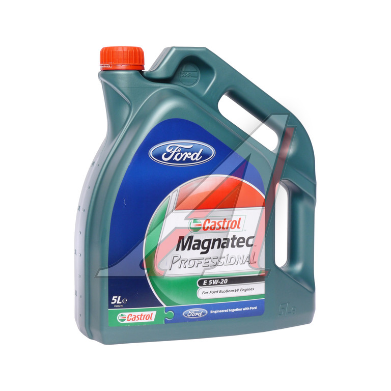

Что скажите про это масло в Kia Rio 1,6, 123 л.с. для круглогодичной эксплуатации в Москве и моск. обл. езда 100 % город, много пробок. Сейчас залито Idemitsu Zepro 0W-20 API SN, как думаете дальше заливать Idemitsu Zepro 0W-20 API SN или Castrol Magnatec Professional E 5W-20 ?
Изменено пользователем Артём
Зачем Castrol Magnatec Professional E 5W-20 http://www.oil-club.ru/forum/topic/9919-9919/
ИМХО за Idemitsu Zepro 0W-20 API SN .
А точнее ответ будет по "шапке" данной темы.
