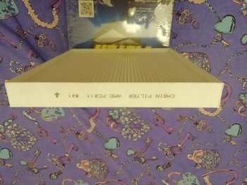

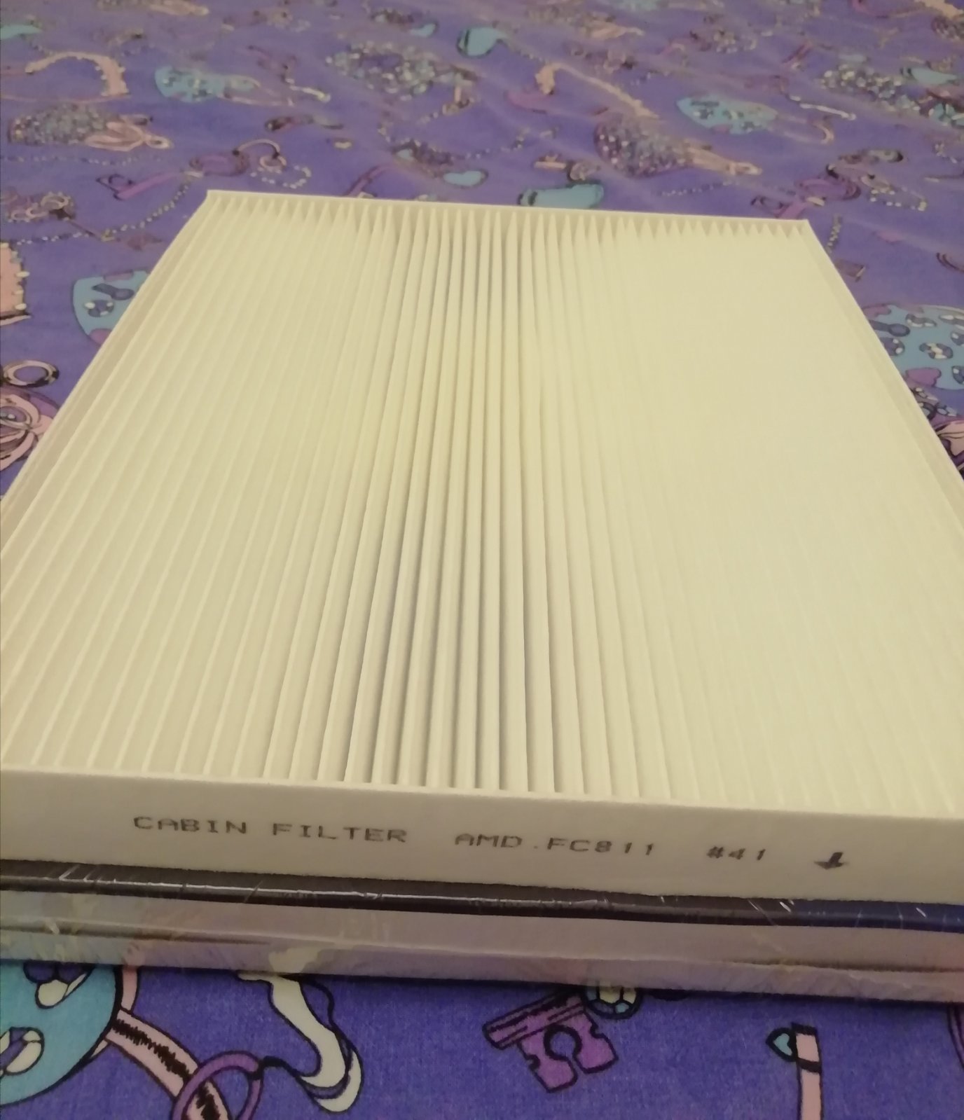

Тоже всегда интересовал этот момент, много споров всегда по этому поводу, забавно. Производитель на фильтре пишет AIR FLOW, что переводится, как воздушный поток и рисует стрелку, но если поставить фильтр согласно их требованиям, то фильтр получается стоит вверх ногами, ведь воздух заходит сверху, через жабо, а уже после фильтра, снизу стоит вентилятор, который засасывает очищенный воздух и гонит его к дефлекторам. У меня, лично, так реализовано в авто. Хотя я ставил фильтры и так, и так, и никакой разницы не видел
1 час назад, Роман 73 сказал:
Разница есть. На входе фильтра располагается слой с более крупными порами для улавливания крупного мусора, а на выходе - мелкоячеистый слой для задержания мелкодисперсной пыли и частиц. Если фильтр поставить наоборот, то этот слой быстро забьётся и пропускная способность фильтра снизится, что негативным образом сказывается на ресурсе моторчика вентилятора.

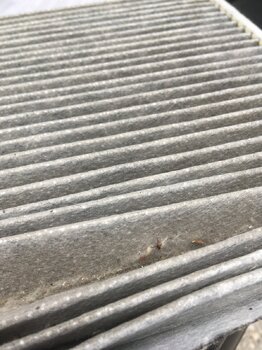

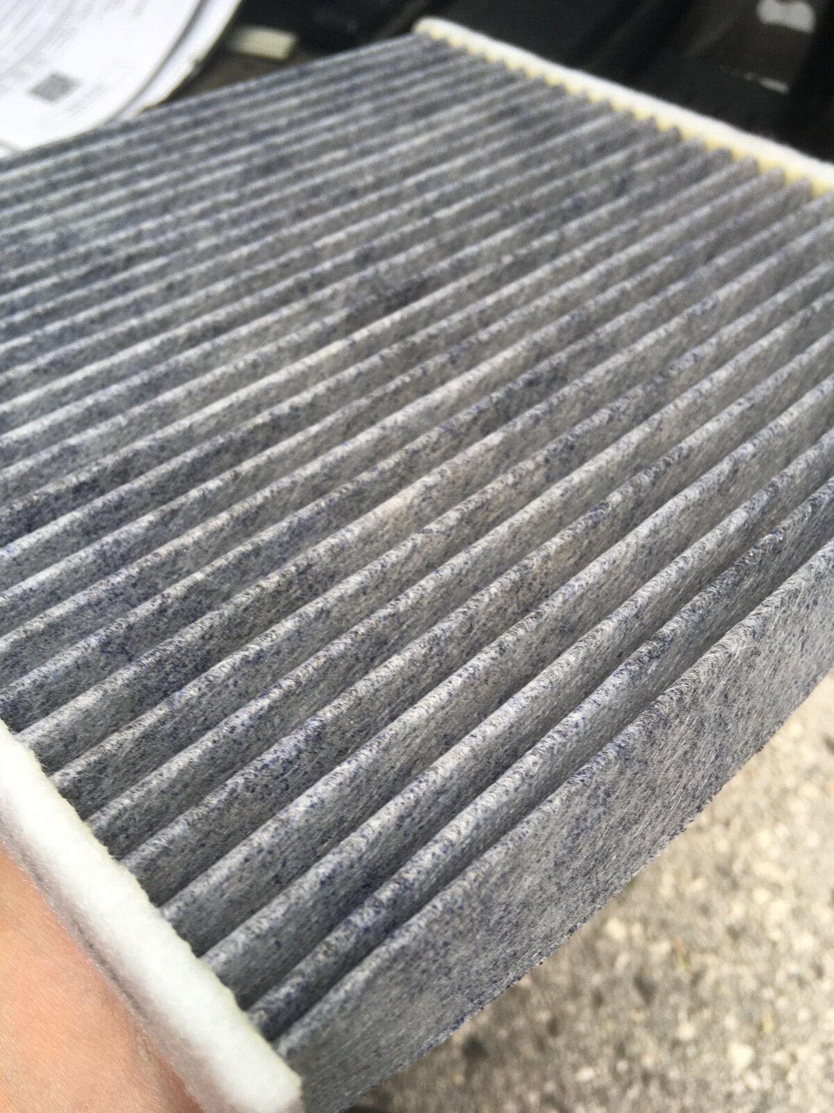

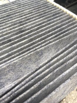

Dimmy на фильтре Mann визуально наоборот на входе плотнее , на многослойных конечно есть значение какой стороной ставить . На фото видно где какая сторона .
Изменено пользователем Rev42
Rev42, очень странно. Обычно сверху отчётливо видны волокна фильтрующего материала, в т.ч. и на Маннах.
А снизу заламинированная поверхность.
Dimmy Ну вот что есть , на фильтроне такой разницы не видно , или вообще одинаково или может чистая поплотнее 9BDE790E-DD84-47A2-9579-3420C0A11416.thumb.jpeg.c99c71567122665117f7c88113902c15.jpeg

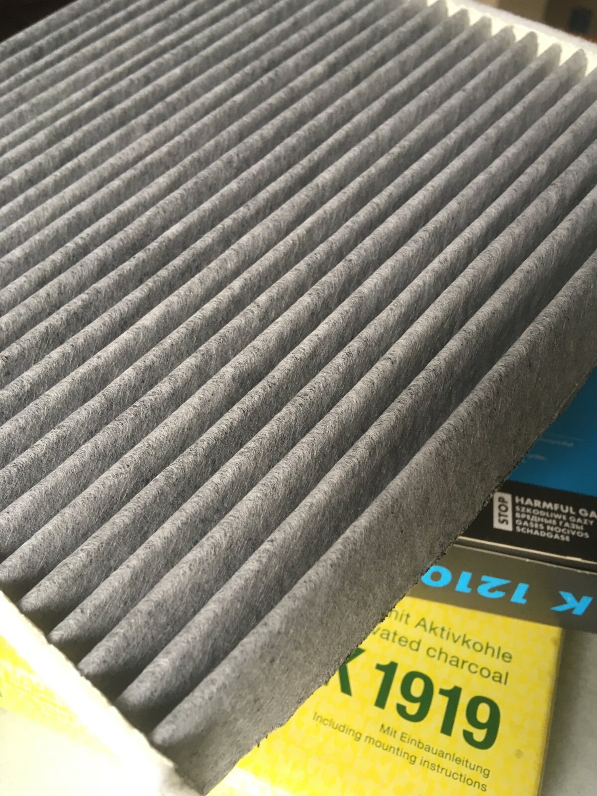

Для меня на данный момент идеал салонного фильтра это Mhale угольный. Ставлю его более 3 лет и лучше пока не нашёл. Попадались подделки, но следует отдать должное визуально очень хорошего качества. Оригинальный фильтр первые пару недель дует реальной морозной свежестью. Как зимой в сосновом лесу. Но цена конечно не очень приятная.
