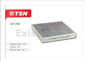

Для 150 Прадо купил TSN 9.7.153 угольный. Болтается в корпусе как манда в проруби. Пришлось выбросить и приобрести MANN CU1919. Встал как родной.

Он не идет на Прадо...На Аурис встал отлично...

@osborn911,На Аурисе размеры фильтра точно такие же как и у Манн CU-1919, т.е. как у Фильтрона. Не мог Этот Цитрон нормально стать на Аурис.

Ты читать умеешь? Там просто на этикетке ярис с аурисом перепутан(правильно - Тойота Аурис Е-150). Все встало отлично. Размер - родной.

@osborn911,Читать умею. Просто я знаю как Цитрон косячит с размерами фильтров. Ну если стал, как родной, то это отлично!
Да и качество у Цитрона не очень. Кривенькие фильтры салона приходят обычно.

По каталогу Экзист "бился" именно для Прадо 150.

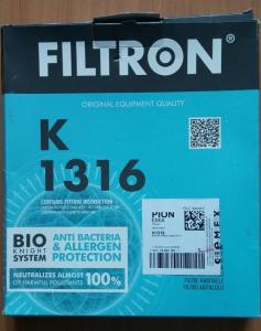

Пришел мне салонный фильтр Filtron K1316 (подходит на Mazda 3, 6, CX-5) по цене всего 270 руб, выкладываю фото.
На коробке надпись Anti Bacteria & Allergen Protection:
Сделан в Польше:
Мне очень понравился, аккуратно сделан, плотная бумага, ни одной дырки на просвет не видно, в коробке есть инструкция. Общий вид фильтра:
Уже поставил, очень плотно вошел в посадочное место, без щелей и люфта.

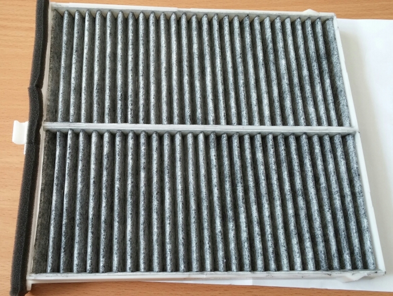

Для сравнения до него зиму отстоял угольный Shibato S043094, который покупался за 620 руб. Сделан не очень аккуратно, на просвет есть дырки, стоял не очень плотно, воздуховоды все в пыли:
Я бы его может и не менял до зимы, но очень плохо дует кондер, в машине реально жарко, раньше такого никогда не было. Больше угольные фильтры ставить не буду - запахов меньше не становится, а дискомфорт в жару доставляют. Похоже не зря родной маздовский фильтр тоже без угля.

@VAn12,Фильтрон выглядит очень хорошо, да и стоит не дорого. Нормально будет фильтровать воздух.
