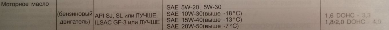

1) Hyundai Elantra III, 2006 года, руль левый, пробег на данный момент 75000 км.
2) 1,8л G4GB бензиновый.
3) 4 литра по паспорту.
4) МО, г.Щёлково, 16 км от МКАД. +30 летом бывает, -30 зимой не помню когда было последний раз.
5) Вот тут затрудняюсь ответить. Машина эксплуатируется не каждый день. Когда езжу, то 30-100 км в день не более. Направление из МО в Москву и обратно, либо по прилегающим городам, соответственно пробки. Когда есть возможность, люблю притопить, 150-160 км/ч машина видит регулярно. Если не считать МКАД трассой, то эксплуатация 100% город. Годовые пробеги смешные.
6) По замене ориентируюсь на 10 тыс. км, обычно 8-9.
7) Нет.
8) До Москвы рукой подать. Думаю, практически всё.
