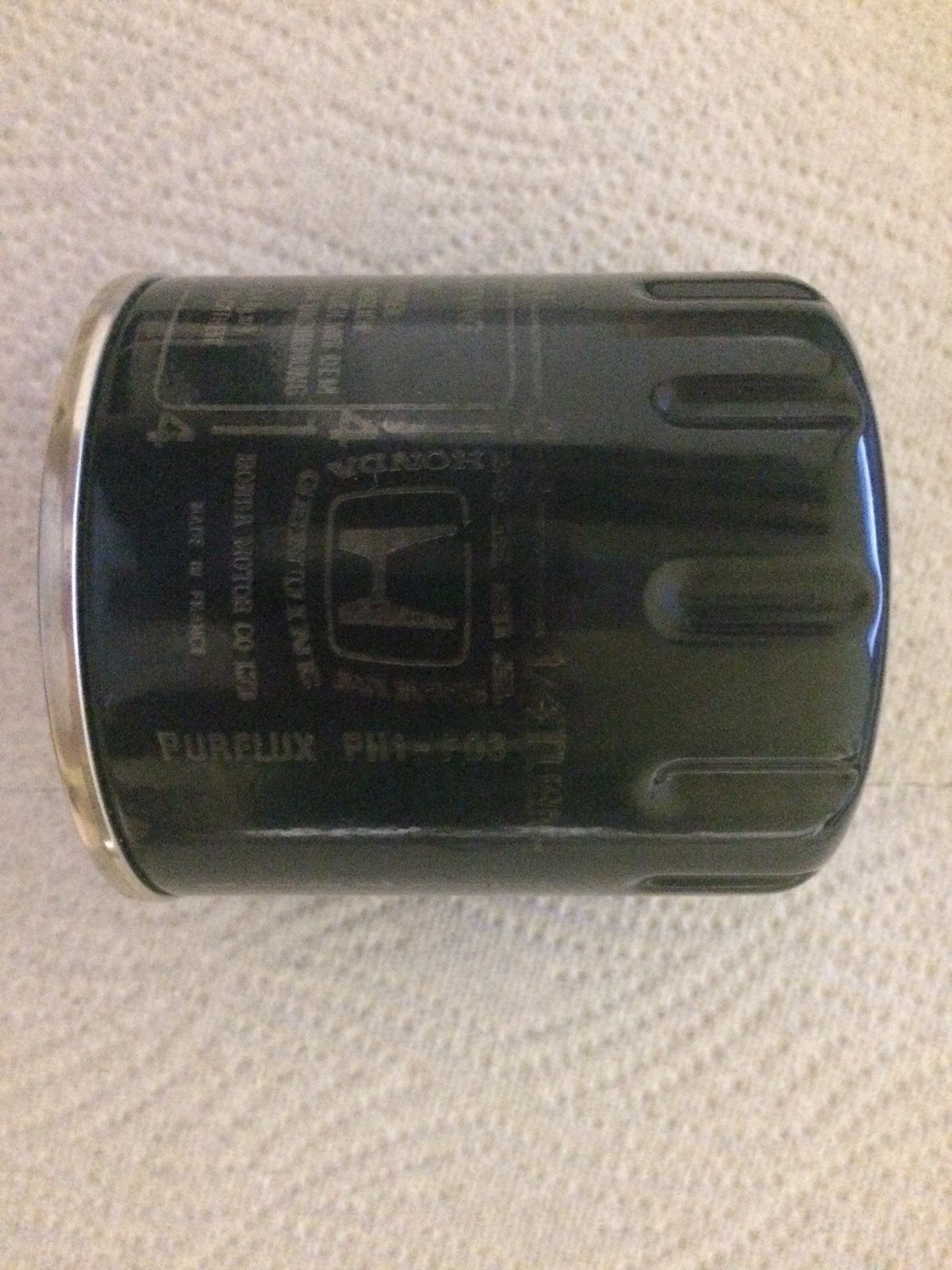

Решил приготовиться к смене масла заранее, т.к. запасы великолепного 15400-PH1-F03 (еще в 2003 г. купил в Германии сразу 16 штук), к сожалению, месяц назад закончились, и информация на ойлклабе по фильтрам оказалась очень кстати.
Обманул - извините, память уже подводит. Фильтры 15400-PH1-F03 были произведены в июле 2004 г., а это значит, что покупал я их осенью 2004 г. Фотки предпоследнего, на котором авто прошел чуть больше 14 тыс. км, но со сменой масла (последней была смесь 4 л Fina First 5-50 2001-2002 г.в, и 0.5 л. Motul 300V 10W-40 2003-2004 г.в. ), прилагаю. Внешние габариты (в/ш) приблизительно 82 мм х 77 мм.  Перед установкой следы коррозии внешне отсутствовали - возможно, сказалось "хранение в сухом и прохладном месте, но не на морозе" :D.  Собираюсь попробовать распилить, но увидев цвет ФЭ на фото и целостность антидренажной пластины, уже сомнеюсь, а не рано ли я его снял ?  А до этого менял через каждые 7-8 тыс. км

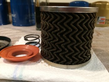

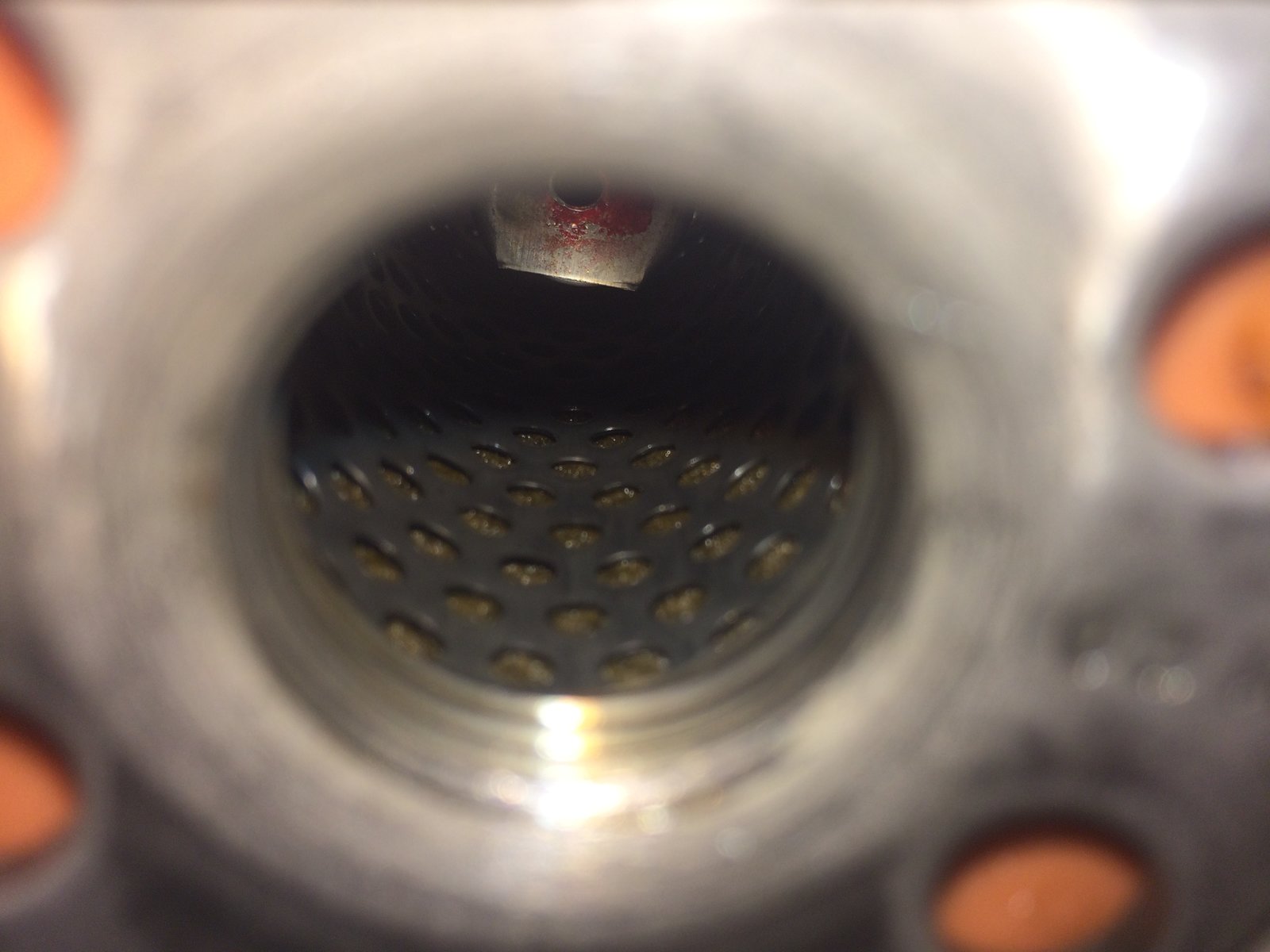

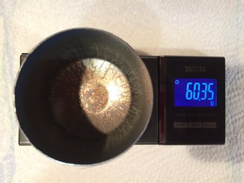

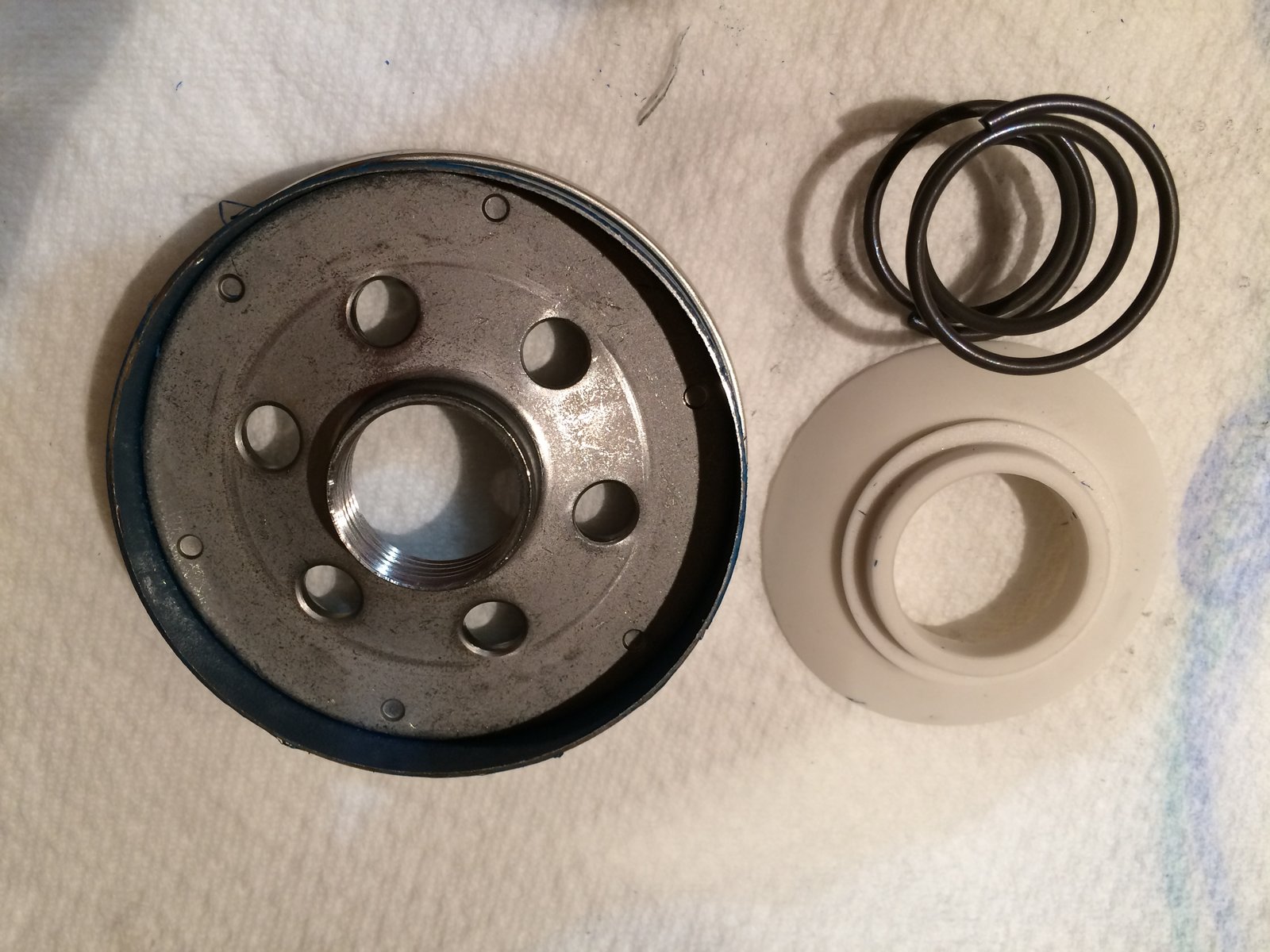

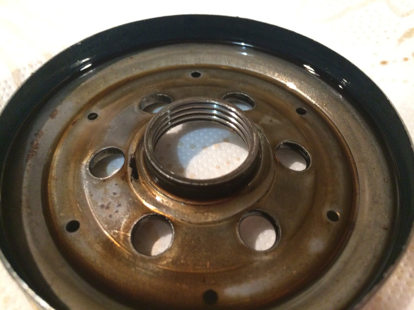

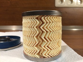

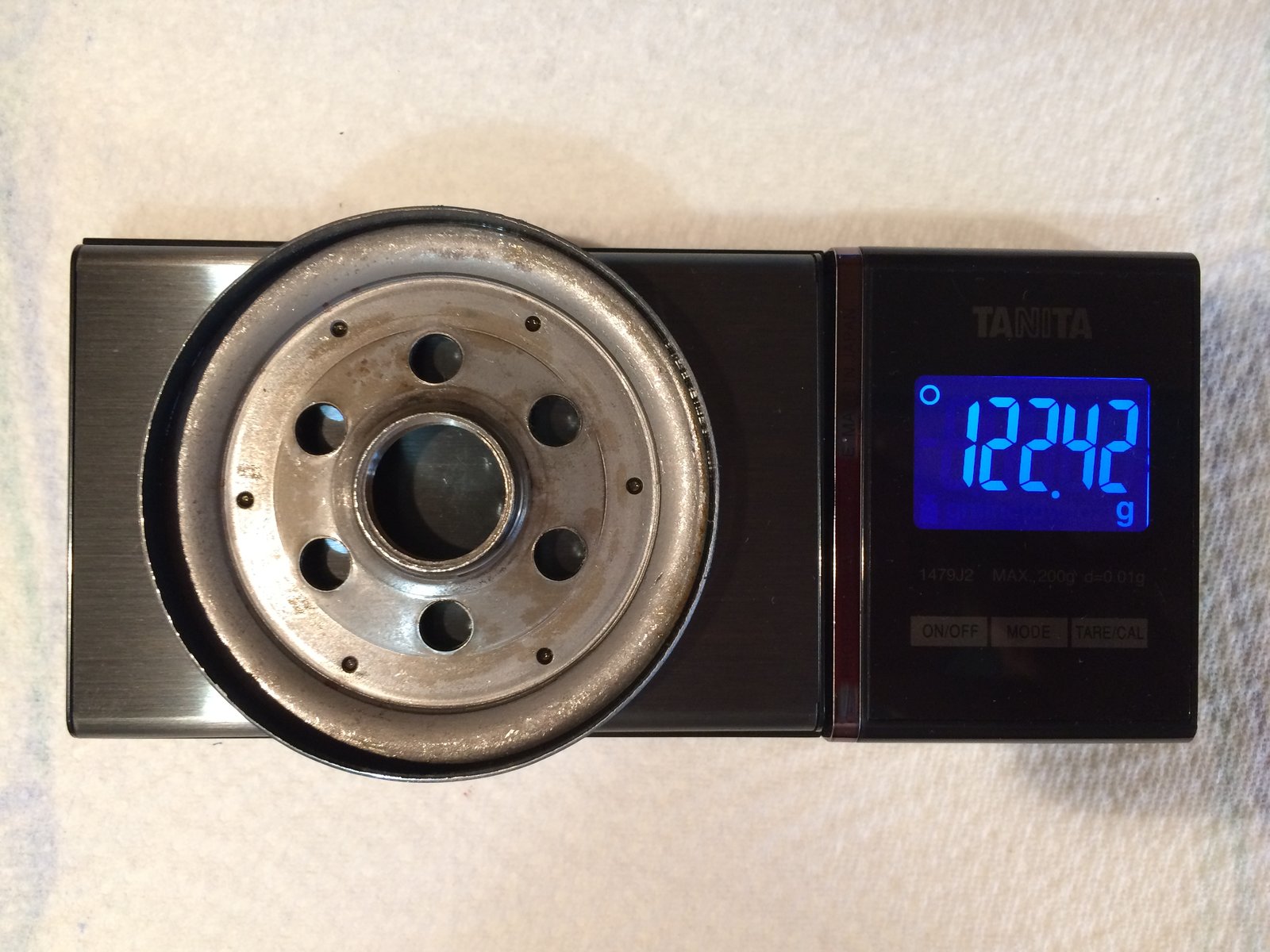

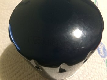

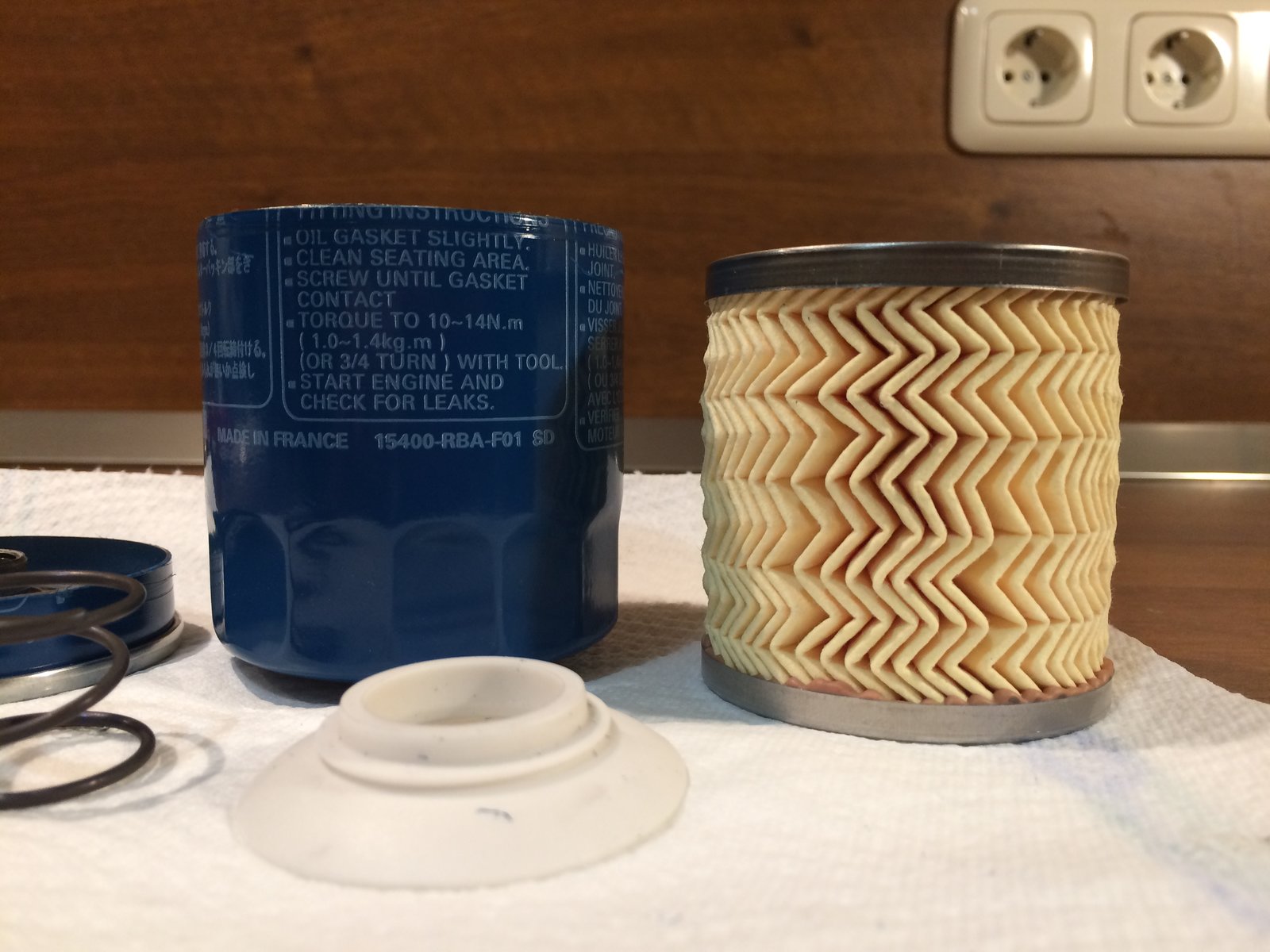

Вскрыл снятый с производства 15400-PH1-F03 (изготовлен в 2004 г. и прошел за две смены масла в общей сложности чуть больше  14 тыс. км) и новый 15400-RBA-F01 (изготовлен в 2017 г).  У нового не понравилась резьба. Смотрел два фильтра и у обоих она была как-то не очень чисто нарезана: с небольшими заусенцами и впечатление, что даже какая-то пыль присутствует. Честно говоря, ставить было бы стремно. Поэтому, купил только один, чтобы изучить поближе.
В реальности фильтрующие элементы не перекошены.  Кособокость - это оптическое искажение.
 IMG_0165.thumb.JPG.d745470fce8c4cfa6d3e8095af6dc8e9.JPGIMG_0166.thumb.JPG.06dea17e3425e48f325c9d0634f83d66.JPGIMG_0155.thumb.JPG.a920e97e4f45e0a0e28a489189f12670.JPGIMG_0170.thumb.JPG.15e2dfd1de852084d38e73f421dd9aea.JPGIMG_0175.thumb.JPG.f32bedd1c758dda119523de4cca854af.JPGIMG_0176.thumb.JPG.7c2b3e7d7af5136006df471a9db292ff.JPGIMG_0174.thumb.JPG.5c5ddb20e548f9af7967edfce502b5bc.JPGIMG_0172.thumb.JPG.47771042349782e11f719108f6aa9103.JPGIMG_0228.thumb.JPG.f44d85a13aad1db96e0f747b0d309f2a.JPGIMG_0231.thumb.JPG.035c3f4b439f4efd2256cdd06903fe44.JPGIMG_0212.thumb.JPG.d0be7a197d23d5ffff8c75cc14154302.JPGIMG_0216.thumb.JPG.f089316026aefaa6adfc4daa2c48c01d.JPGIMG_0210.thumb.JPG.e1467c2f50f08633e3f0e840bd43deb9.JPGIMG_0217.thumb.JPG.467ed0b795853e4107da77451fed0d67.JPG

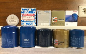

И для общей картины групповое фото:
1332068618_Heightfinal.thumb.JPG.47c4a547c0f2efe68324635a490a1bb3.JPG1379113594_Tappingplates.thumb.JPG.e00fb64338dfcc2db17c3e7c8c9529cc.JPG

Нарекания было/и на разрушающийся дренажный клапан.
Я бы не стал такой ставить несмотря на его неподражаемое и неоспоримого достоинства в виде толстой бумаги и шевронки.
