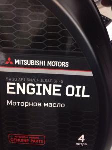

а допуск какой? я решил сейчас на следуещей смене залить масло митцу))) все таки и мотор митцубишевский и масло для этого мотора и спецификация самое то!post-11759-0-86009000-1441648967_thumb.jpg

у нас сполошь и рядом подделки на мобил(( потому я лучше у друга в салоне митцу куплю митцу масло и буду знать что оно 100% оригинал. а так тож наверное мобил бы лил
