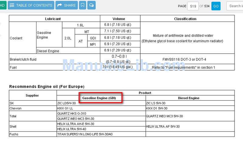

Еще раз для тех кто не видел или не смотрел:
http://www.manualslib.com/manual/623628/Hyundai-I40.html?page=519#manual
Список рекомендуемых производителей и типов масел для Европы:
Бензиновый двигатель
SK ZIC LD5W-30
Chevron KIXX G1 LL
Total QUARTZ HKS G-310
Total QUARTZ INEO MC3 5W-30
Shell HELIX ULTRA AH-E 5W-30
Shell HELIX ULTRA 5W-40
Fuchs TITAN SUPERSYN LONG LIFE 5W-30/40
Дизельный двигатель
SK ZIC LS 5W-30
Chevron KIXX D1 5W-30
Shell HELIX ULTRA AP 5W-30
Это из европейских мануалов для новых сидов, оптим, спортажей, i30, ix35, i40 и других
Изменено пользователем HTR

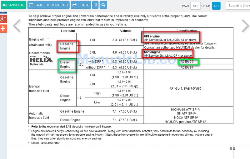

Хорошо, дававй разьираться...
Для тех, кто смотрит в книгу, и не понимает что он видит.
Тут для ЖДИ двигателей требуется безальтернативно только АСЕА А5.
Для МПИ (это обычная Гамма и что там после нее...) - стандартно АПИ ИЛСАК 4 или выше.
http://www.manualslib.com/manual/623628/Hyundai-I40.html?page=518#manual
А на следующей странице, но только для ЖДИ двигателей, в рекомендованых почему то появляются масла С3 (и я даже в чемто с этим согласен, поскольку ЖДИ - прямовпрысковый двигатель)
Получается, кто то нагло врет, ибо не сходится...
Но для ля ЖДИ двигателей!!!
И там наверняка где то есть про интервал масла для ЖДИ двигателей - он скорее всего должен быть короче чем для МПИ.
Что ты к этому С3 пристал,бензовый допуск API SN есть и хватит
API Service SM*,
ILSAC GF-4 или выше
ACEA A5 (или выше)
