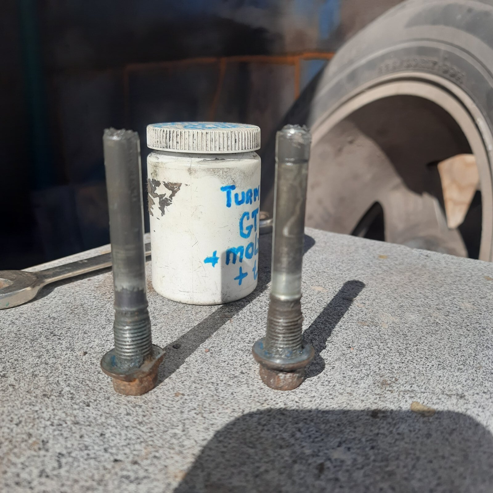

Вчера ( 06.04) провел смену комплекта колес , проверил состояние направляющих пальцев суппортов Акебоно . С весны 2020 года в пальцах была применена специальная вакуумная  смазка Lubcon Turmsilon GTI 300P на фенилметилсиликоновом масле , загущенная тефлоном и доработанная мной добавкой дисульфида молибдена , графита и микрокерамики . С тех пор только вынимаю пальцы из скобы , проверяю что все отлично и вставляю на место . В этот раз результат такой же - отлично . Но теперь под "испытание" пойдут две"новые" смазочные пасты- на смеси смазки Lubcon и OKS 1110 с добавками микрокерамики и микрокерамики с графитом . Следующий контрольный осмотр перед следующей зимой .
На мой взгляд пальцы немного устали , явно видны следы фреттинг-коррозии. Обычно такая картина с направляющими примерно к сроку 4-5 лет(пробег примерно порядка 15т.км. в год).
Да , Вы правы , на пальцах видны следы трибокоррозии и они уже были на  пальцах к моменту начала эксперимента по применению силиконовых паст в моих Акебоно . Так и было задумано ...Новыми пальцы были примерно в 2017 году и пробег в году в среднем 10-12 т.км..:yes:
tesloil да не особо то и тонкий слой смазки накладываешь или это тонкий в твоем понимании?
Смотрите на фото внимательнее - торец пальца без смазки - при установке пальца в скобу излишки остаются внутри пыльника .:good2:
