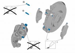

Вообще судя по бмвэшной инструкции, эти напрявляющие не надо смазывать
http://tis.bmwcats.com/doc1045466/
Вот:
При установке:
Очистить (но не смазывать!) направляющие пальцы.
Изменено пользователем kamikkk
При установке:
Совершенно с этим согласен.Мануалы автопроизводителей которые используют эту конструкцию суппорта (Teves), а это практически все европейцы (Форд/Ваген/Вольво/Пежо/Ситроен/Опель/Мерседес/БМВ...) примерно с середины 2000-х годов стали применять в таких суппортах пластиковые втулки для пальцев и отказались от применения в них смазки....С другой стороны,многие автолюбители в противовес требованиям Мануала все-таки смазку туда применяют(на свой страх и риск),на форумах предостаточно обсуждений на эту тему по данным конкретным суппортам.Честно говоря,не совсем понятно ,что может быть плохого от применения на этом пальце смазки,когда втулка закрыта,грязи туда доступ затруднен,да и пластиковая втулка позволяет использовать туда более широкий спектр смазок (не только обычные для других суппортов полигликолевые или силиконовые)...Но какие-либо весомые заключения на эту тему могут сделать только автолюбители которые сами "нарушили" требования Мануала и смазали пальцы суппорта Ате и спустя какое-то немалое время увидели результат своего "нарушения"...А так,для всех остальных - требование Мануала - закон для автолюбителя!

Изучил Elsa и вышло что действительно направляющие не мажуться. Вернее просто не сказано, что их нужно смазывать. Ну что ж, тем лучше и проще
все что нашел про смазку, так это
Очистить суппорт, особенно тщательно в посадочном месте колодки (здесь не должно быть остатков клея или смазки).
Изменено пользователем sinuke
Если в будущем решите вместо штатных пластиковых втулок установить тюнингованные бронзовые втулки с замковыми кольцами,то тогда без смазки обойтись вряд ли получится!.. А для штатного использования по мнению автопроизводителя очевидно смазка не нужна (странно конечно,но им виднее :pardon: )
