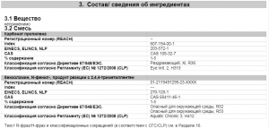

Нашел пункт в приложении руководства по эксплуатации "направляющие втулки передних дисковых тормозов УНИОЛ 2М-1"
Изменено пользователем Zlex
