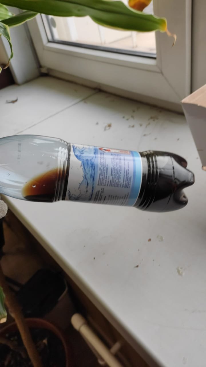

День добрый.
Подумал и решил что ответ на мой вопрос сможет дать только форум который непосредственно посвящен именно маслу Шелл.
Суть такова:
Двигатель ваг tsi2.0 пробег 7500
Решил заменить масло и фильтр у официала.
После полудня пробега решил проверить уровень, он оказался выше нормы. Это показалось мне не удивительным т.к. из привезенных мною 6 л масла ( двиг вмещает 5,7), мне вернули 0.0л
Решил откачать насосом через щуп  300 г и то что я увидел на фото .
Вопрос таков:
Может ли быть такой цвет( само по себе новое масло темное в принципе) у масла hx8 0w30 после 30 км пробега на двигателе с общим пробегом 7500? Масло на фото температуры ~50-60С
Есть конечно мысль что это те самые крохи которые остаются на дне картера..
Ваша ошибка в том что не проверили уровень сразу после получения машины,  у нас это нужно делать обязательно. И цвет масла на щупе увидели бы сразу. А теперь гадай - может у вас там отложения отмылись, претензии предъявить будет сложно. Снимок  неудачный, покажите каплю хотя бы и из этой бутылки. Если смотреть масло в виде жидкости то нужно тонкий слой на просвет, у вас я не могу понять - это уже сажа плавает или просто  фото такого качества, то ли масло уже начало омазучиваться.
hilroy если на щупе масло ели заметно значит меняли, а если тёмное, то скорее всего схалтурили. У меня первые километров 300-500 после замены масла вообще трудно увидеть уровень, только на свету более менее заметно.
Товарищ на фабии как то раз перекатал, заменили, остатки отбирали шприцом из сливного отвестия. Свежее масло при пробеге 35км и 2 дня, было уже темненьким на щупе. имхо несливаемый остаток внес свои коррективы. Если бы лично не принимал участия в смене масла, решил бы что не менялось.
