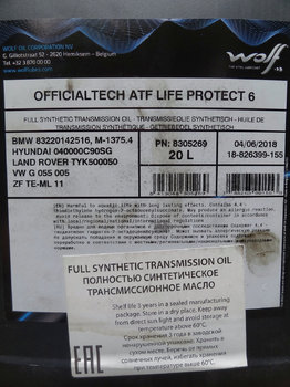

Собственно хочу частично сменить жижу на пробеге 90 000. Что лить ? Оригинал стоит космос 1600 литр. Равинол даёт аналог за 4 литра 1900. Так же есть от мотюля АТФ 6
30 минут назад, Bidyin сказал:
получается самые доступные
Самое доступное сейчас это  WOLF OFFICIALTECH ATF LIFE PROTECT 6.
Вроде как даже имеет допуск от ZF, на сайте WOLF это утверждают.
20 литров канистра WOLF 8305269 стоит около 6500 рублей.
1 час назад, Бастион сказал:
Да действительно, но честно говоря не знаком с этим брендом.
1 час назад, Bidyin сказал:
 В АКПП я пока ещё не пробовал, а в двигатель уже вторую двадцатилитровку купил. Масло хорошее.
WOLF OFFICIALTECH ATF LIFE PROTECT 6 менял автоматом ,прогнал все 20 литров на 60000 т пробега ,сейчас доходит 100000. Полет нормальный.
Фильтр тоже менял. L322

В 15.04.2018 в 12:30, Бастион сказал:
Пока пробег на этом масле 17 000. Коробка чувствует себя хорошо. Проверено Крымской жарой и Подмосковными морозами :)
Масло заказывал у Северянина.
Изменено пользователем Бастион
