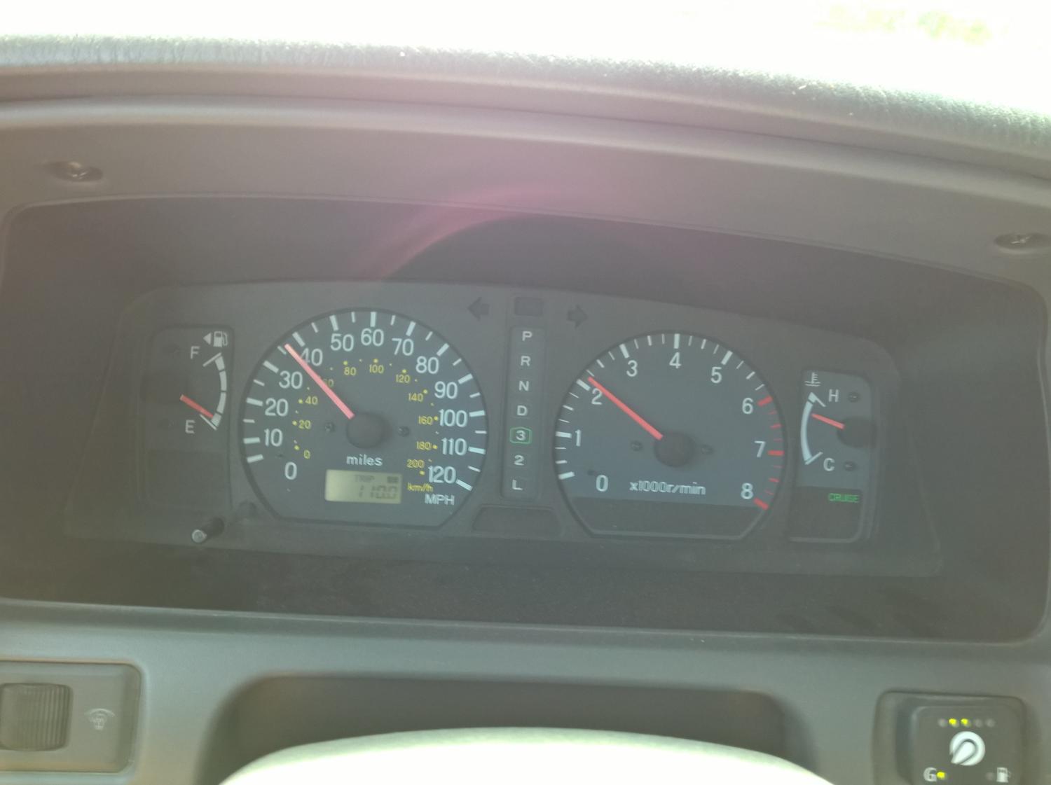

В горку с кондиционером:wp_ss_20160713_0001.pngWP_20160713_11_54_51_Raw_LI.jpgвот такой тепловой режим у этого 6G72, летом в горной местности - при этом в плоских пробках стрелка ОЖ не поднимает выше середины (80-96°С). Темомуфту и кулер кондиционера проверял часа полтора назад - работают нормально как бы.
Вот, они горячим чугунные моторы - убийцы моторных масел. :D
