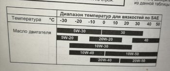

В workshop manual на двигатель a5d написано следующее
API Classification . SG or SH Energy Conserving II (ECII)
0° C (38° F) and below ..... 5W-30
-20° to 30°C (0° to 85° F) 10W-30
так же прилагается вот такая картинка
поэтому лучше придерживаться либо масел вязкости выше указанной ( тем более гидрокомпенсатором будет легче жить) а масла выбирать либо ACEA a5 (a3) - что позволить чуть дольше кататься на масле , либо Ilsac - что дает больше экономии топлива но требует частой замены...

Картинка из книжки. Классификация по ACEA в книге не упоминается вообще.

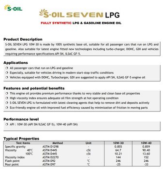

Для себя выделил следующие относительно недорогие масла:
Wolf Vitaltech 5W-30 D1 Dexos1 Gen2 (как имеющее допуск ILSAC GF-5)
ZIC X7 LS 10W-30 (как рекомендуемое малозольное для ГБО в топе Oil-club)
S-Oil SEVEN LPG 10W-30 (API SN/ILSAC GF-5) (как имеющее допуск ILSAC GF-5 и якобы для авто работающих на газе и бензине)
Подскажите, что из вышеприведенного будет получше. Есть ли у 10W-30 какие-то преимущества перед 5W-30?
Или смотреть в сторону масел с ACEA A3, как рекомендуют тут?

Мне просто интересно 10W-30 в данном случае анахронизм из мануала или действительно есть в нем смысл.
Плюс учитывая, что двигатель азиат (копия Мазды из 90х),  то ему лучше Ильсаки или, учитывая возраст, A3/B4. Мой мануал на эту тему молчит.
