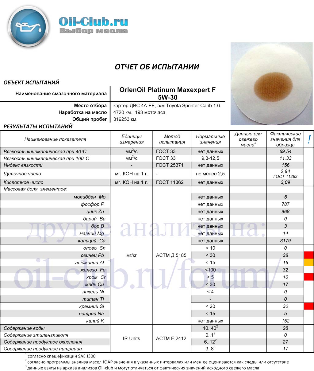

Orlen Oil Platinum MaxExpert F 5W-30 отработка на Toyota Sprinter Carib после 4 720 км
Масло: Orlen Oil Platinum MaxExpert F 5W-30 (предоставлено в рамках акции «Масло ORLEN OIL за отзыв!»)
Автомобиль: Toyota Sprinter Carib 1.6 АТ, 4A-FE, 1988 г.в. (AE-95), японка, правый руль.
Общий пробег на одометре: 319 253 км
Пробег на масле: 4 720 км
Моточасы: 193,2 часа.
Израсходованное топливо: 585 литров
Доливки масла: Нет (всего ушло около 0,35-0,5 литра)
Присутствие отложений в двигателе ДО: Да (лак).
Автозапуск: не использовался
Предпусковые подогревы: не использовались
Период эксплуатации: август-март, +25°С /-25°С
Срок эксплуатации: 6,5 месяцев.
Топливо: Бензин 92, 95G Роснефть, Газпромнефть, ТрансСиб (локальная сеть), 1 раз заправка "no name" .
Режимы: 75% город 25% трасса. (в городе короткие поездки 1-15км)
Фильтр масляный: WIX 51394 (usa)
Фильтр воздушный: MASUMA MFA-285
Объем заливаемого масла: 3 литра
Отбор масла: Слив из картера в середине процесса в новую полиэтиленовую бутылку 1л
Что было до этого масла: ELF Evolution 900 SXR 5W-30
Промывка промывочным маслом: Да (для удаления присадки Engine Restorer CSL - https://www.google.r...ne+Restorer+CSL ) остатки масла из картера откачены.

Хром и алюминий износ поршневой. Вопрос почему. Либо абразив(кремний) либо голодание какой то точки.

Вообще-то, по анализу ожидал увидеть много бензина: короткие поездки, частые запуски.
Двигатель первого поколения с дополнительной, 5-й форсункой, форсункой холодного пуска.

Ну вязкость то практически не "просела"
Так у меня напротив - выросла.
Версию с пальцами отмёл. Пошарился, нашёл состав стали у японцев. Содержание хрома не превышает 1,1%
А вот износ похоже от антифриза.
Да, всё сходится...

Но тогда почему мало влаги в масле, если попадал антифриз?
Кстати, вскрытие головы показало идеальное состояние прокладки.
До сих пор в голове неувязка. :unknw:
@konung, а ты castrol TBE не подливал в топливо? Калий может от него быть. Engine Restorer CSL - может и от него калий быть.
Вот-вот, возможно castrol TBE. После прочтения одного анализа тоже подумал об этом. Немного подливал.
Но вот из-за чего столько хрома вылезло?
От Engine Restorer CSL не должно быть калия. Это древняя присадка, ещё с начала 80-х годов.
Где-то попадался её анализ, там только свинец, медь и капелька серебра.
@konung, ну вот калий значит от Castrol TBE. Хром от колец - больше не от чего. Ты когда разобрал что с кольцами и цилиндрами - нормально все? (кроме того что залегли)
Эх, если бы не присадки - узнали бы, что в анализе указывает на залегшие кольца.
@torcon, поставлены новые поршни, новые кольца, новые колпачки. Блок и головка отмыты.
Двигатель собран, обкатан. "Дизеление" пропало, стал работать так как и положено.
Старые поршни были овалом, потому и гремели. Кольца не замерял. По анализу прикинул: если там износа в 10 раз больше,
то какой износ будет за 45-50 тык? Равносильно 400-500 тык обычного пробега? Поэтому просто поставил новые.
@Dimmy, думаешь они залегли с одного раза? Или были другие факторы?
У Даниила кольца залёгшие, однако анализы у него хорошие, попробуй определи. :laugh:
Изменено пользователем konung
Да я считаю от залегших колец износа хрома не будет - у нас тут у 80% на японцах хром был бы повышен :)
Как вариант, рост вязкости - следствие попадания антифриза в масло. Вода выпарится, а этиленгликоль нет.
А в анализе содержание этиленгликоля 0. Версию по попаданию антифриза отметаем.
