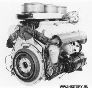

Maybach HL 230P45 — V-образный 12-цилиндровый карбюраторный двигатель с водяным охлаждением (HL 230 являлся развитием HL 210, которым были оснащены первые 250 танков «Тигр»). Двигатель имеет рабочий объём 23 095 см³ (1925 см³ на цилиндр).
Моторы «Майбах» HL210P45 и HL230P45 имели по четыре карбюратора «Солекс» 52 FF J и D, a HL230P30 — один карбюратор «Бош» PZ 12. Максимальная мощность 700 л. с. (515 кВт) при 3000 об/мин. Максимальный крутящий момент 1850 Н·м при 2100 об/мин. Двигатель весит 1200 кг и имеет линейные размеры 1000×1190×1310 мм. Двигателю требовалось 28 литров масла. Топливо — этилированный бензин OZ 74, октановое число 74.
В маслосистеме использовалось масло марки Motorenol der Wermacht. Для замены требовалось 32 л масла, но двигатель вмещал 42 л масла. Масляный насос приводится от основного двигателя. В состав маслосистемы входит резервуар емкостью 28 л
