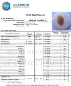

Shell Helix Ultra AS 0W-30 на Nissan Tiida после 7000км
Масло: Shell Helix Ultra AS 0w30 (куплено "Автоопт" г.Барнаул)
Автомобиль: Nissan Tiida, HR16DE, АКПП левый руль. 2011 г.в..
Общий пробег на одометре: 37 000км.
Пробег на масле: 7000км.
Моточасы: 255
Израсходованное топливо: не знаю.
Доливки масла: нет.
Присутствие отложений в двигателе ДО: нет.
Автозапуск: не использовался
Предпусковые подогревы: не использовал
Период эксплуатации: осень\зима\весна +20\-30
Срок эксплуатации: 7 месяцев.
Топливо: Бензин 95, производителя не знаю.
Режимы: 70% город, 30% трасса.
Фильтр масляный: Nitto 4ND-110
Фильтр воздушный: Mahle / Knecht LX 1631
Объем заливаемого масла: 4,3 литра
Отбор масла: в середине слива через сливное.
Что было до этого масла: Заводское до 11000, ниссан 5-40 до 19000, мобил 1х1 5-30 до 22000, нжн норд 5-30 до 30000, Shell Helix Ultra AS 0w30 до 37000.
Промывка промывочным маслом: не делаю - в картере остался несливаемый остаток старого масла.
Shell Helix Ultra AS 0W-30 Nissan Tiida 7000 km Ivan90_UAO BASE_.pdf

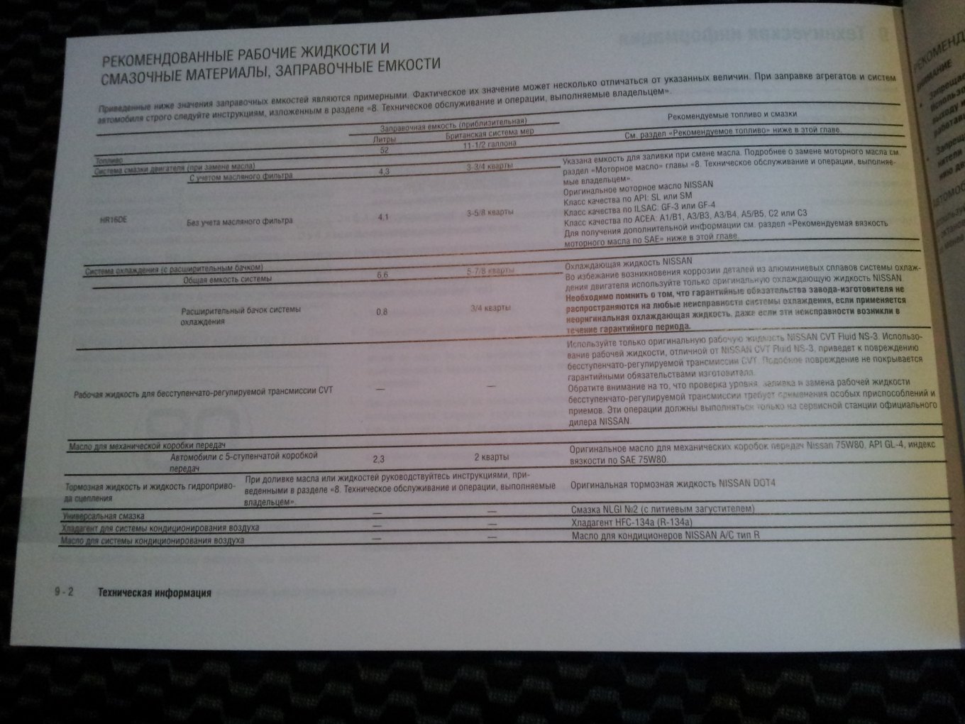

Кстати, у меня, на Ниссан Сентра, на той же движке, в мурзилке указано 0W-20 и API не ниже SL ну и ACEA А3, А5 в том числе.
А можно увидеть скан. мурзилки?
Это не рекомендации производителя двигателя, это рекомендации производителя масла.
Если внимательно посмотреть на эти выдержки, то можно увидеть, что к производителю масла они не имеют ни малейшего отношения. Вязкости проставлены из мануалов.
В отличии от России(и других стран) в Японии рекомендации производителя двигателя, дилера и производителя масла не могут отличаться друг от друга, потому что это другой мир, другая философия.
Я видел рекомендации производителя на этот двигатель, сейчас просто не могу найти, они именно такие, как указано по ссылке.
EmptySpb
Ок! Сегодня постараюсь выложить.

Вот страница мануала для Nissan Sentra от avega17.
Появилось 0w-20, хотя рекомендуемое 5w-30.
Изменено пользователем EmptySpb
Интересный мануал: формально масла Ilsac GF-5, 0-40 и 0-30 не подходят :pardon:
