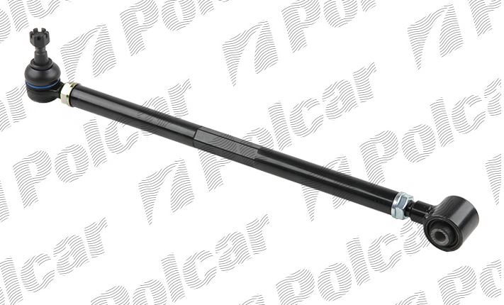

Подбираю задние поперечные рычаги подвески на своего Форда - присматриваюсь к Polcar (Польша)
https://polcar.com/ru/
Понятно, что упаковщик, но есть и собственный суббренд SRL (SRLine) - как раз под этой маркой рассматриваемые рычаги
Почитал-посмотрел - внушает доверие, есть представительство в Москве

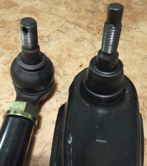

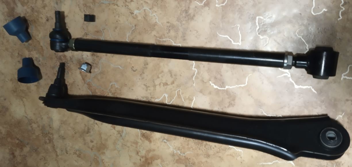

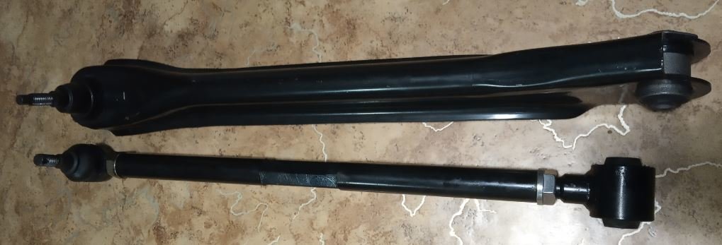

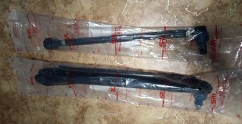

Заказал и получил 4 поперечных рычага (по 2 верхних и нижних), решил написать небольшой отчёт с фото
Но сначала предисловие
Конструкция задней подвески такая

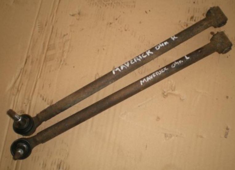

В оригинале все 4 поперечных рычага - штампованные, таковые из неоригинальных продают, например, LYNXauto, Febest, и прочие
А вот VTR делает все 4 поперечных рычага из трубы - на фото б\у, ибо приличного размера фото новых найти сложно
У Polcar/SRL (SRLine) нижние рычаги штампованные, "как у всех", а верхние из трубы, как у VTR - но! - они сделаны регулируемыми по длине
С одной стороны, эта регулировка вроде как и ни к чему, в оригинале и у прочих отсутствует - с другой стороны, есть возможность "поиграть" с развалом, кому понадобится - в любом случае, не повредит и не помешает
Ну, и теперь собственно о купленных рычагах
Заказывались рычаги Polcar, пришли SRLine - что в принципе одно и то же, разница в цене незначительна, в примере - цена одного верхнего, нижние почти вдвое дешевле
Рычаги упакованы-запаяны в пакеты из плотного полиэтилена, по типу такого, в какой пакуют удобрения и строительные сыпучие материалы, на них логотип SRLine и Интернет-адрес, и прочие надписи, есть отверстия для вентиляции/выхода воздуха
К верхнему рычагу прилагается шплинт для корончатой гайки, в отдельном пакетике - мелочь, но характеризует отношение к товару и потребителю
На пальцы рычагов надеты предохранительные колпачки, дабы не повреждались пыльники - что не новость, практически у всех производителей так - но пальцы и пыльники разные, здесь не обошлись колпачками универсального размера - а колпачки под размер, с нижнего на верхний рычаг и наоборот не подойдут - то есть, не пошли по лёгкому пути универсальности, а сделали "по уму", хоть это и неважно - но указывает на тщательность подхода
Изготовлено всё аккуратно - никаких заусенцев, облоя и тому подобного, материалы на вид и на ощупь достойные, пыльники пальцев с фиксирующими кольцами  - ни слишком жёсткие, ни слишком мягкие, в самый раз
Пока доволен - посмотрим, как поведут себя в деле и сколько прослужат - но это будет нескоро, установка планируется только весной

Paulson регулировка развала задней оси очень хорошо ! регулировка схода тоже надеюсь есть ?

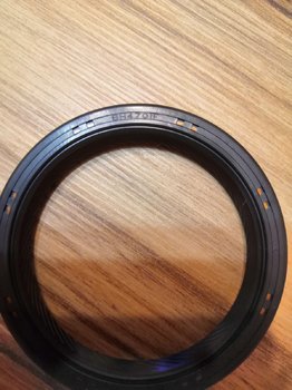

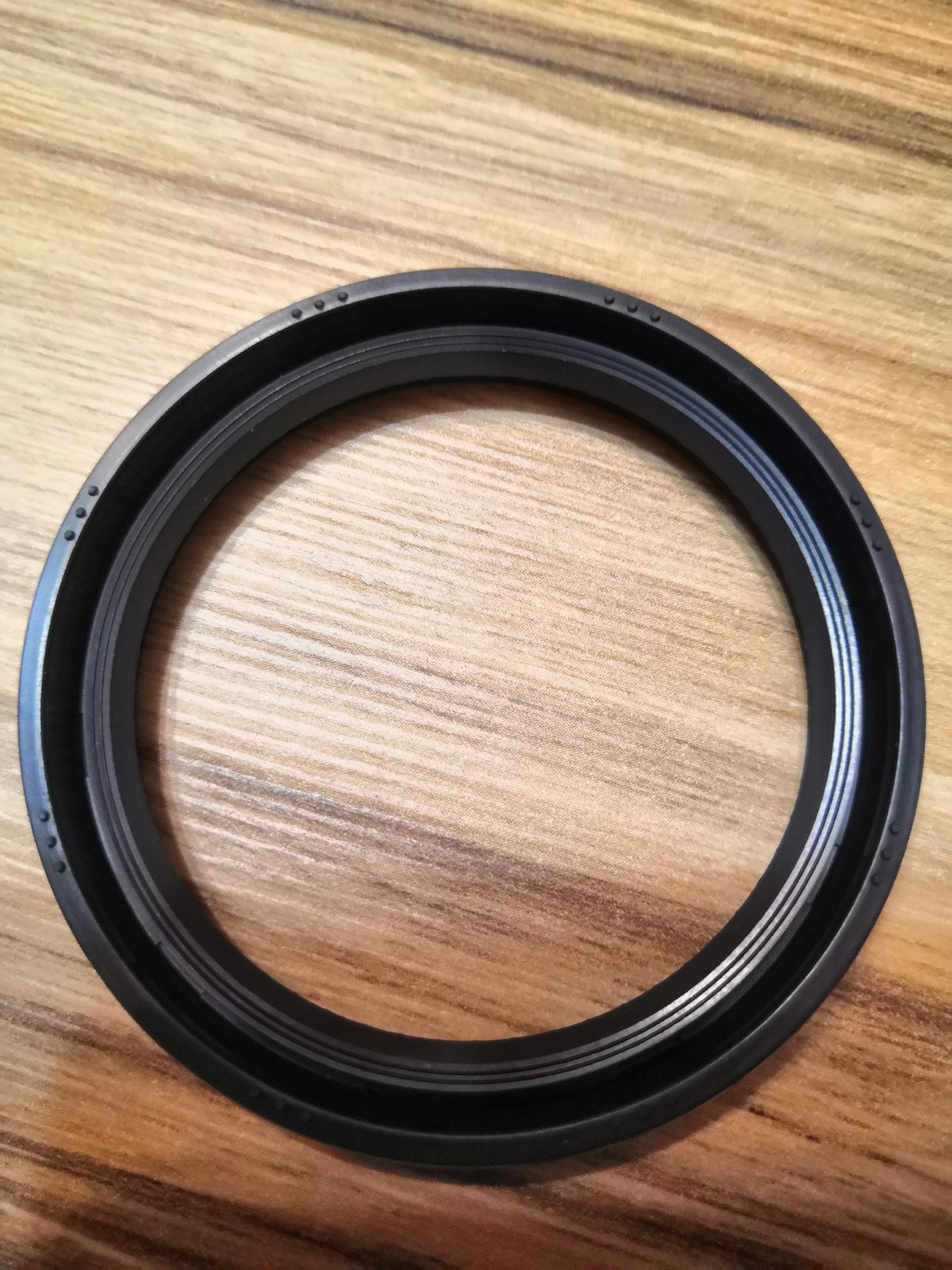

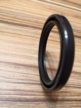

Знатоки по продукции NOK
Подделка, не подделка?
IMG_20191112_225031.thumb.jpg.b4cf140f0cf4e296166373380323b154.jpg IMG_20191112_225047.thumb.jpg.c97dc621c192b1cc6bc93c917868a098.jpg IMG_20191112_225103.thumb.jpg.0715b8bf1098f3ffdb3e9ab82e993249.jpg
IMG_20191112_225305.thumb.jpg.08d310d5e3a0feadfb4db5b0b3f261fb.jpg IMG_20191112_224905.thumb.jpg.1abd2b3b80a85198f6abceddffbea7bf.jpg IMG_20191112_225559.thumb.jpg.60973cc35782ff706afe907b1acac660.jpg
1 час назад, m724 сказал:
В оригинале - развал отдельно ничем не регулируется ни спереди, ни сзади, схождение регулируется и там, и сям
Paulson теперь совсем хорошо будет .
