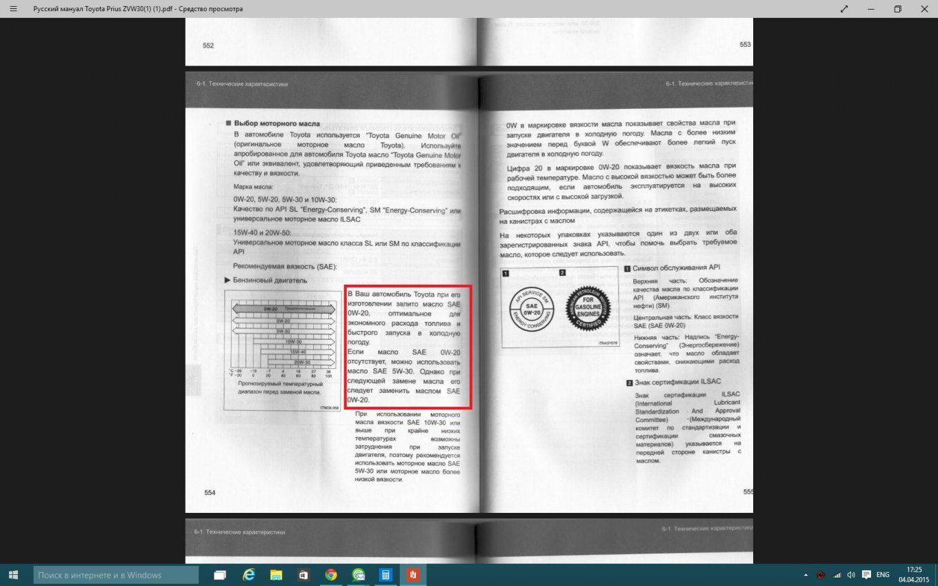

идемитсу 0w20, ликви моли 0w20, мотюль 0w20. В книжке по эксплуатации написано 0w20 зачем вы льете гуще?
поддержу 0W-20 нужно лить API SN Ilsac GF-5 - как у вас в Вильнюсе с такими маслами?

у меня тоже приус 30. лью только 0w20. У нас есть Тойота в жести лью пока ее.
0W-20 Idemitsu Zepro круглогодично...
