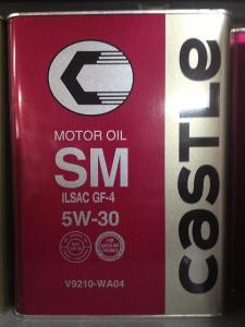

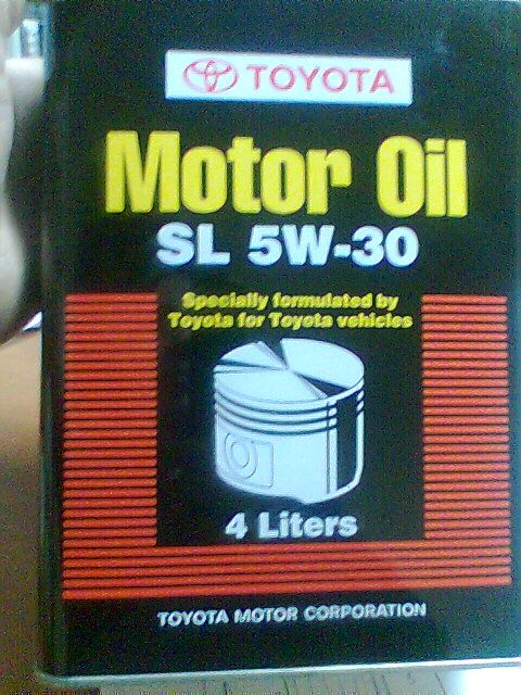

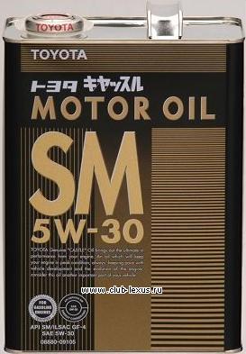

До санкций спокойно лил Мотюл 5-30 Эко-Нерджи SL. Сейчас это масло взлетело по цене, решил перейти на Тойота 5-30 SN. Перешел. Как всегда бывает, сначало перешел, а потом поинтересовался, что такое SN))). Как я понял (примитивно рассуждая), SN, это то масло, которое разработано для экологии, а не для защиты ДВС. Старые масла SL и SM, как раз создавались для защиты ДВС, с легким пофигизмом к природе))). Все мои потуги найти Toyota SL/SM, Castle SL/SM не увенчались успехом.
Буду признателен, за подсказку, где в мск продаются масла (см.фото)

Я пока питаю иллюзии на приобретение масла Toyota SL/SM или Castle SL/SM.

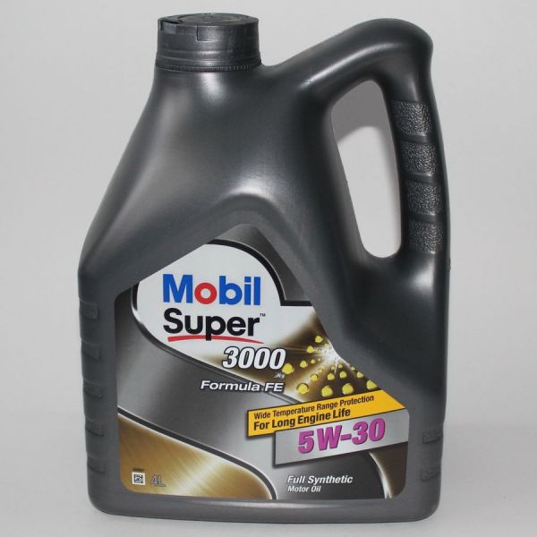

Остаться на Toyota 5w30 SN, или перейти на Mobil Super 3000 5w30 SL ?? Фото этих масел я постил в первом сообщении.

Остаться на Toyota 5w30 SN, Mobil Super 3000 5w30 SL ??
ИМХО, масла равноценные... Смотрите по деньгам и доступности.

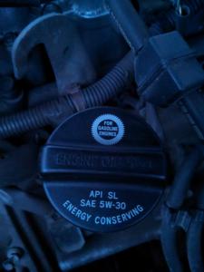

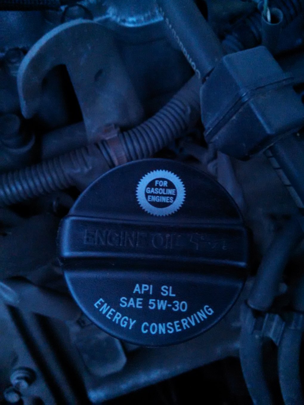

Кстати, вот, что рекомендовано:
По-моему, гуще 5W-20 не надо заливать даже - для города и пригорода будет лучше всего - по защите от износа одинаковые заначения (что у А1, что у А5), а сэконосить на топливе наверняка получится. ;)
