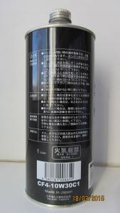

Profix API CF-4 10W-30 свежее
Profix API CF-4 10W-30 свежее за анализ спасибо оф. представительство Profix Japan
Profix API CF-4 10W-30 _VOA BASE_.pdf

Так это одно и то же масло! Оно из одной бочки - косяк одинаковый ;)
Если они от одной даты, то еще ладно, а если от разных - тенденция.
