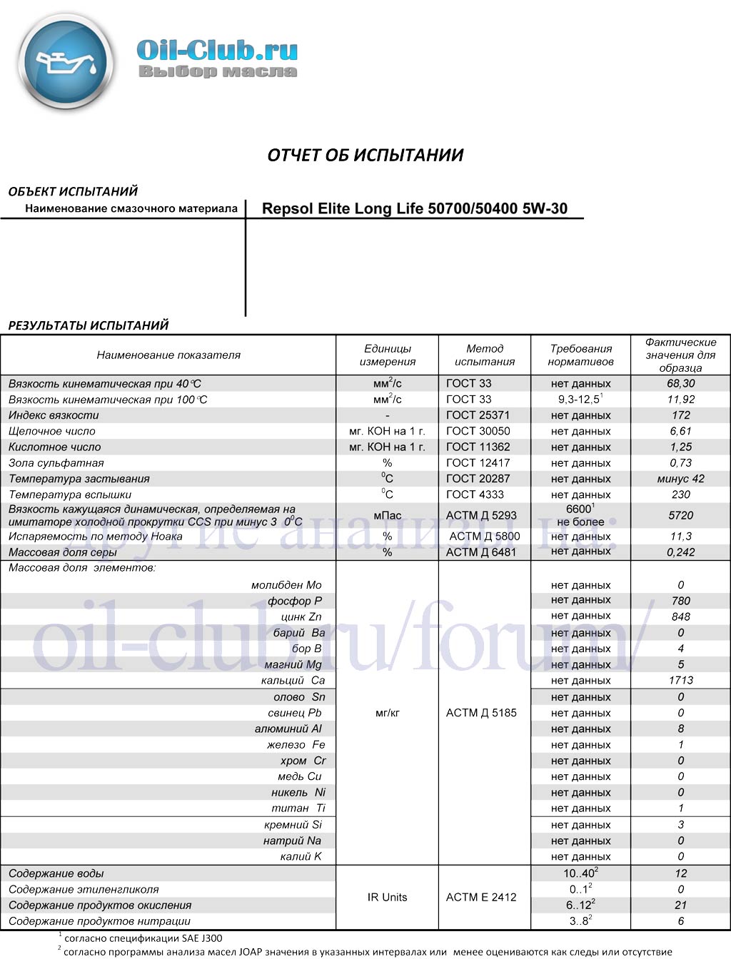

Repsol Elite Long Life 50700/50400 5W-30 свежее
Repsol Elite Long Life 50700/50400 5W-30 свежее за анализ спасибо DarkwingDuck
(Масло анализировалось лабораторией в слепую, марку масла озвучили уже после анализа.)
 6398R - Repsol Elite Long Life 50700/50400 5W-30 4L
бренда не знаю - анализ делался в слепую.
Скоро отработка этого же масла.
504/507 это точно, на той же рецептуре что фанфаро. Вряд ли думаю он Фанфаро купит и потратит на анализ обоих масел 8000р.
Этих масел вагон и тележка
http://www.oil-club.ru/forum/index.php?app=core&module=attach&section=attach&attach_rel_module=post&attach_id=25501
И также не пролазит по НОАК для 504/507.
Какое-то С4
Если честно, мужики, то такого, откровенно, "крякового" (кря-кря, кругом утки) отчёта я не ожидал. :diablo: :diablo: :diablo:
Масло и раньше стоило непонятных денег, относительно других представителей VW504/507, а сейчас, при цене от 3400 руб. до 5000 руб. за 5 литров, и вовсе стало для меня на уровне Зиков и прочих Фанфаров. Это я про характеристики.
Масло - Repsol Elite Long Life 50700/50400
Постскриптум: Я ужас, летящий на крыльях ночи, я карающий меч правосудия, я, я Чёрный плащ!!!
Постпостскриптум: Даниил, давай... правь! Народ должен знать своих героев!!!
@torcon, @Darkwing Duck, может лаба с NOACK накосячила?
Всё может быть.
Ну, пусть 2 очка спишем, будет 9,7. Очень схоже с Тоталя, но тот стоит 2300 рупь за 5 литров, а этот кря-кря 5350.
@Палыч314, редко такое было что с NOACk она косячила... а если было то на пару десятых.
В общем, "звезда в шоке", пойду выпью чаю с валерьянкой, успокоюсь, трясёт меня. Кругом хотят наеобмануть и нажиться на твоих, потом заработанных. :facepalm:
действительно, тоже первой мыслью после просмотра результатов было:504/507, но из дешёвых..
Вывод:смысла платить за рекламу нет, надо брать дешёвые, тот же статойл или тоталь будет не хуже
Окисление 21. Это за счёт чего?
