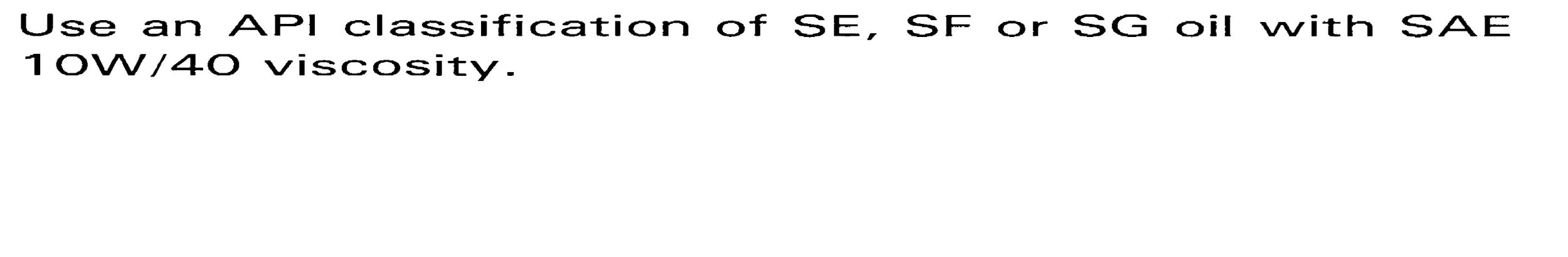

А в мануале какая вязкость?
14,5 стс. ССЫЛКАДа халявное оно, и в магазине его не купить, только оптом. Даже не знаю, какое 15/40 дизельное подобрать, чтоб везде было и с хорошей репутацией. ЗИКа боятся, КИКС малоизвестен, 76-ойл и Кендалл вообще мало кто знает, и может и не станет скоро,санкции...
Я имел в виду какая вязкость рекомендована в мануале мотоцикла...:rolleyes:
П.С. Раз халявное - надо лить! :)
